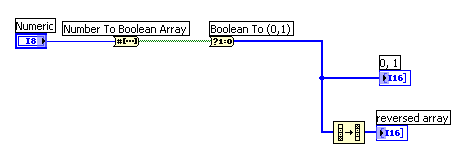

Hallo, hat schon mal jemand, ist aus einer einfachen Zahl z.B. 7 ein binäres signal (0111) gemacht.
Ich hab schon überall geguckt, aber ich finde nur convert to binary unter waveform, aber damit kann ich ja nichts anfangen.
Dennis
18.12.2007, 09:42
Beiträge: 4.230
Aus einer zahl ein binary signal machen
' schrieb:Hallo, hat schon mal jemand, ist aus einer einfachen Zahl z.B. 7 ein binäres signal (0111) gemacht.
Was heißt, damit kannst du nichts anfangen? Was soll das sein, ein "binäres Signal"? Willst du eine "0/1-Ausgabe" auf nem digitalen Port machen?
Wie wäre das:

Ne nicht ganz, aber du hast mir die richtige Idee gegeben Danke
