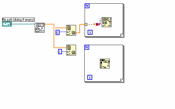

ja bitte und warum geht das bei mir nicht?
komisch bei mir lässt sich das nicht verbinden!!!
aber warum was denn nu shcon wieder?
Sonstige .jpg  m.JPG (Größe: 601,38 KB / Downloads: 266)

Weil du deinen File ja gleich als Zahlen einliest, nicht als Strings...

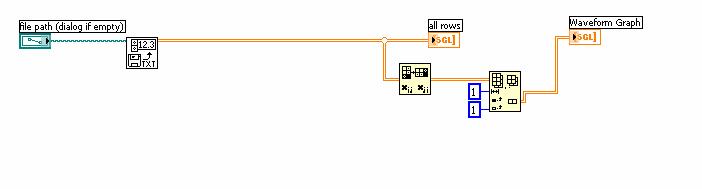

sag weiß irgendwer ob es möglich ist, wie im Excel zu sagen: Spalte eins sollen die X-Werte sein udn Spalte 2 die Y-Werte?
Also zwecks grafische darstellung?

Wenn du direkt Zahlen einlesen willst, darfst du aber in der Zeile nicht "s" und "A" stehen lassen, sondern das musst du als Header oben drüber schreiben! Das wär sowieso besser, ein und dieselbe Information in jeder einzelnen Zeile ist nicht besonders sinnvoll!
Was heißt "wie im Excel zu sagen"? Wenn du deine Werte z.B. als Kurve auftragen willst, musst du das auf nen XY-Graph auftragen, und da kannst du dann einfach durch tauschen der Anschlussdrähte "X über Y" oder "Y über X" anzeigen! Beispiele für nen XY-Graph gibts im Example Finder!

danke schön ich habs gepackt dank X-Y Graph...
