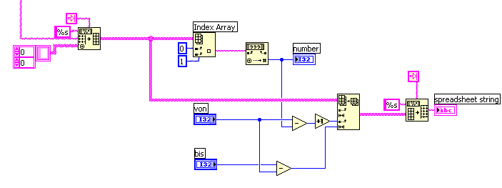

Hallo zusammen.
Bei diesem kleinen Unterprogramm habe ich das Problem, dass es mir den virtuellen Arbeitsspeicher konstant voll lädt. Leider habe ich keine Ahnung wo mein Fehler vergraben ist.
Ich hoffe mir kann jemand weiter helfen und erklären woran das liegt.
Vielen Dank und freundliche Grüße
Bastian
Die Eingabefelder habe ich meistens von 900 bis 1000 eingestellt
Sonstige .vi  test_f_r_datenverarbeitung.vi (Größe: 71,22 KB / Downloads: 300)
Das dazugehörige Datenfile
Sonstige .txt  online.txt (Größe: 13,2 KB / Downloads: 288)

Da fehlt ein Sub-VI zur Analyse (diese Read-VI), vielleicht ist darin ein Speicher-Leck.
Aber wieso so kompliziert, z.B. du brauchst doch nicht in jedem Durchlauf ein 2x1 großes String-Array initalieren, einfach ein leeres 2D-String-Array langt auch. Und die Delete-Array Funktionen braucht es auch nicht:

Jetzt Klappts.
Ich habe das VI folgend umgebaut. Deutlich unkomplizierter so Big Grin
Vielen dank für die schnelle Hilfe
