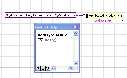

ich habe da mal eine Frage. Ich erstelle LabVIEWprogramme, die Anlagen steuern und dabei hin und wieder Daten aufnehmen. Die gemessenen Daten werden dann in txt files bzw. in TDMS Dateien gespeichert.
Da wir die TDMS weiterbenutzen und auswerten, mag ich die Möglichkeit Metadaten in die TDMS zu speichern. Dies ist zum Beispiel die Einheit und das Scaling. Die Dateien sind damit selbstdokumentierend. Die Metadaten werden dabei direkt aus dem Signalverlauf genommen.
Und hier ist jetzt das Problem. Im Variable Manager kann ich einer Variable ein Scaling, eine Einheit und eine Beschreibung zuweisen.
Ich finde aber nicht heraus, wie ich diese Daten nun in LabVIEW auslesen kann um sie dann in das Waveform, bzw. die TDMS, zu schreiben.
Hat jemand einen Rat? Oder geht es generell nicht?

Nachtrag:
Also mit dem DSC Modul kann man einfach eine Shared Variable Konstante erstellen diese mit einem Property Node verbinden. Hier kann man dann alle Eigenschaften programmatisch auslesen.
Daher nun die präzisierte Frage: Gibt es die Shared Variable Konstante, bzw. diesen IOServer auch ohne DSC Modul?

Ja Refnum trifft es wohl eher. Für mich ist es einfach eine Konstante, weil LabVIEW mir das ja erstellt, wenn ich auf "Create Constant" klicke.
Der Datentyp ist laut der Hilfe allerdings keine Refnum, sondern "BV Tag".
Trotzdem noch die Frage. Geht das auch ohne DSC Toolkit? Bzw. kann ich diesen "BV Tag" noch irgendwie anders erzeugen?

Nun BV Tag is wohl ein Überbleibsel aus der Zeit wo LabVIEW DSC eine eigenständige Software war die BridgeVIEW hiess. Und alle Tag und Refnum Datentypen sind intern einfach refnums, aber LabVIEW stellt bei Tag Datentypen (wie auch DAQmx, VISA, etc) auch noch einen Namen bereit.
Ich bin mir ziemlich sicher dass der programmatische Zugang zu diesen Features vielleicht nicht technisch aber doch zumindest lizenzrechtlich ein Teil des LabVIEw DSC Toolkits sind. Damit erübrigte sich Deine Frage weitgehend, da Du sicher nicht illegal gehen willst Big Grin

:glare:Ich habe es befürchtet. Und eben wie du sagst, es ist wohl eher ein lizenzrechtlich als ein technisches Problem...
Ich hatte die Hoffnung, dass es doch irgendeine Funktion gibt, die darauf zugreifen kann.
