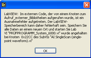

Ausnahmefe​hler bei Knoten 0x22CC des SubVIs AI SingleScan (single-po​int waveform).
ich benutze LabView 7.0 mit traditionellen DAQ-Treibern und der PCI-6025E-Karte.
Mein Programm lief bis jetzt immer stabil, aber seit kurzem stürzt es zu ca. zu 50% mit einem Ausnahmefehler bei Knoten 0x22CC des SubVIs "AI SingleScan (single-point waveform).vi" ab. Im Anhang noch ein Screenshot der Fehlermeldung. Eine Neuinstallation der DAQ-Treiber hat leider nicht geholfen. Ich hoffe auf eine Lösung dieses Problems. Im Debug-Modus konnte ich bis jetzt leider nicht feststellen, wo das Programm ganz genau abstürzt.
Vielen Dank schon mal im Voraus für die Hilfe.
Mit freundlichen Grüßen
Matthias

RE: Ausnahmefe​hler bei Knoten 0x22CC des SubVIs AI SingleScan (single-po​int waveform).
(05.05.2011 08:06 )matplo schrieb:  Mein Programm lief bis jetzt immer stabil, aber seit kurzem stürzt es ... ab.
Was hast du denn geändert:
Rechner oder Betriebssystem gewechselt, Hauptspeicher erweitert?
Neue, zusätzliche LabVIEW-Version installiert?
Neue PCI-Hardware installiert?
Software geändert?
Anderes?
Ich tippe mal auf Dateninkonsistenz aufgrund eines plötzlich nicht mehr vorhandenen Handles (Task-Kennung fehlt) oder aufgrund eines Konfliktes (ganz) tief unten im Betriebssystem.
danke schon mal für die Hilfe.
Leider wurde am Rechner nichts geändert, keine neue Software und keine Hardware-Änderungen. Welche Updates unsere IT-Abteilung gefahren hat weiß ich leider nicht. Allerdings gibt es vier identische Prüfplätze mit exakt dem gleichen Lab-View-Programm und an den anderen 3 Plätzen läuft das Programm ohne Probleme, an besagtem Prüfplatz bis letzte Woche auch.
Im Anhang mal mein Programm, ein bischen kompliziert vom Schleifenabbruch, aber eigentlich passiert nicht viel. Über GPIB wird die Frequenz an einem Funktionsgenerator erhöht und in einem Signal das Maximum gesucht.
Vielleicht hilft dies ja zur Lösungsfindung weiter.
7.0 .vi  Maximalwert-suchen.vi (Größe: 103,19 KB / Downloads: 211)
Hallo Matthias
Laut deinem Profil hast du Lv80_img. Stimmt das? Dann würde ich an deiner Stelle wenigstens mal auf 8.0 updaten.
Wann tritt denn das Problem auf? Sofort nach dem Starten des Programm oder z.B. erst nach 5 Minuten?
Das angesprochene VI "AI SingleScan" wird parallel aufgerufen (beim Starten des Programms). Ob das beim alten DAQ gut geht?
Außerdem würde ich an deiner Stelle mal alles auf Datenfluß umstellen. Dadurch würden alle(!) lokalen Variablen entfallen.
