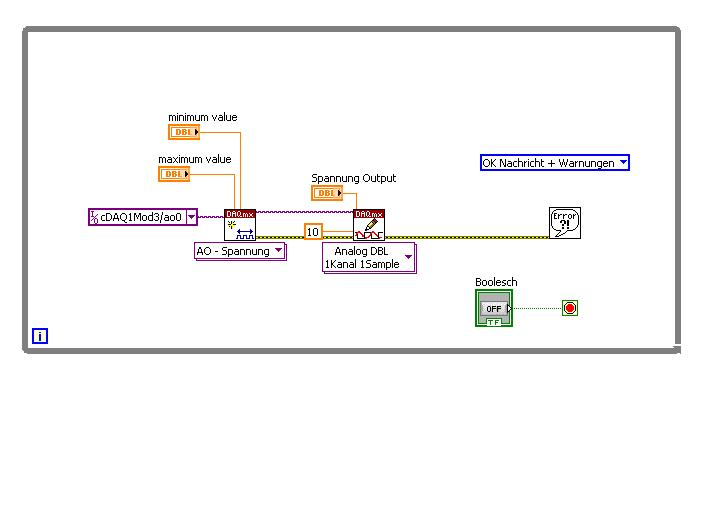

Hallo Zusammen,
ich habe ein VI, das mir eine Spannung an meine NI9263 Karte ausgibt. Nun möchte ich Spannungen im Bereich von 0-4 Volt in einem bestimmten Zeitintervall ausgeben. Das heißt. es sollen zuerst 1 Volt ausgeben werden, dann 1,25Volt, dann 1,5 Volt und so weiter. Der Zeitabstand soll etwa 15s betragen und wenn das VI bei 4 Volt angekommen ist soll auf 0 Volt zurückgesetzt werden.
Kann mir da vielleicht jemand helfen, wie ich das am besten realisieren kann!?
Anbei schicke ich ein Screenshot und das VI.
LabVIEW 8.5
Sonstige .vi  Ansteuerung_Spannung_Output.vi (Größe: 18,33 KB / Downloads: 281)

Mach dich mal mit dem Thema "State Machine" vertraut...

Hallo silver,
ich hab' Dir ein Bsp. gebastelt. Das wäre eine Möglichkeit von vielen wie man es machen kann.
kpa
Lv85_img
Sonstige .vi  Ansteuerung_Spannung_Output.vi (Größe: 17,7 KB / Downloads: 227)

Vielen Dank für das schöne Beispiel, so ähnlich hatte ich es hinbekommen, aber in dem Beispiel sind noch mal ein paar Sachen viel schöner gelöst, als ich das geschafft habe ;-).
Also nochmal Danke.
