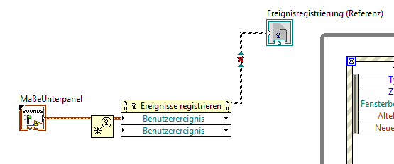

In einem VI habe ich ein Benutzerereignis erstellt. Das Ereignis habe ich registriert, dann bin ich an das Ende von dem Block gegangen und habe bei Referenz mit der re. Maustaste-Erstellen-Anzeigeelement gemacht. Dieses Element habe ich von dem HauptVI in das SubVI gezogen, das Element dann mit einem Anschlussfeld verbunden und an dem HauptVI dann daran den Anschluss drangehängt, damit die Referenz zu dem Benutzerevent übergeben werden kann.
Verändere ich nun das Benutzerevent, in dem ich z.B. ein neues Ereignis dranhänge, dann ist dieser erzeute Referenzblock nicht mehr zu gebrauchen. Auch wenn ich z.B. den Namen von dem Ereignis ändere in seiner Beschriftung, dann erfolgt keine automatische Anpassung in der Eventstruktur des SubVIs.
Diese Referenzen werden also nicht "automatisch" aktualisiert.
Geht das irgendwie, dass auch eine automatische Anpassung erfolgt? Wenn ich eine Eventstruktur im HauptVI habe und dort einen Namen ändere, dann passen sich die Bezeichnungen dort auch automatisch an.

Soweit ich weiß nur halbautomatisch. Das heisst, du musst aus dem Event registration refnum eine Typdefinition machen und die in allen betroffenen SubVis verwenden. Änderst du nun die Art des dynamischen Events, musst du nur noch einmalig den Inhalt des Typedefs ersetzen.

ich meine, du solltest verkabeln. Eine Typdefinition macht genau das: einen Datentyp definieren. Eine Typdefinition transportiert für sich allein noch nicht den Wert dieses Datentyps!
Außerdem: wenn du eine neue Referenz erstellst und in die Typdefinition kopierst, hat diese ja noch keinen Wert - den bekommt si ja erst beim Starten des VIs zugewiesen...
