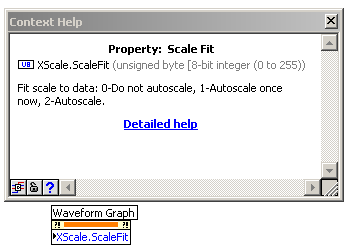

wenn ich in einem Graphen per ProperyNode z.B. XScale.Minimum & Maximum einstelle so kann aber trotzdem die Achse vergrößert werden wenn man z.B. Punkte hat die außerhalb sind. Ich finde aber trotz intensiver Suche keine Eigenschaft die das AutoScale schaltet. In der Graphik selber, klar unter z.B. X-Achse, kann ich es wegklicken - Alles ist dann in Butter.
Zusammenfasung: wie schalte ich AutoScale mit einer PropertyNode?
Bitte um einen Hinweis der Gurus
Gottfried
PS.: die Vorgangseise wie im Bild schaltet Autoscale nich aus.

Hallo, Gottfried,
hier die Lösung zu deiner Frage:
MfG, Jens

Genial - das habe ich nicht gesehen
