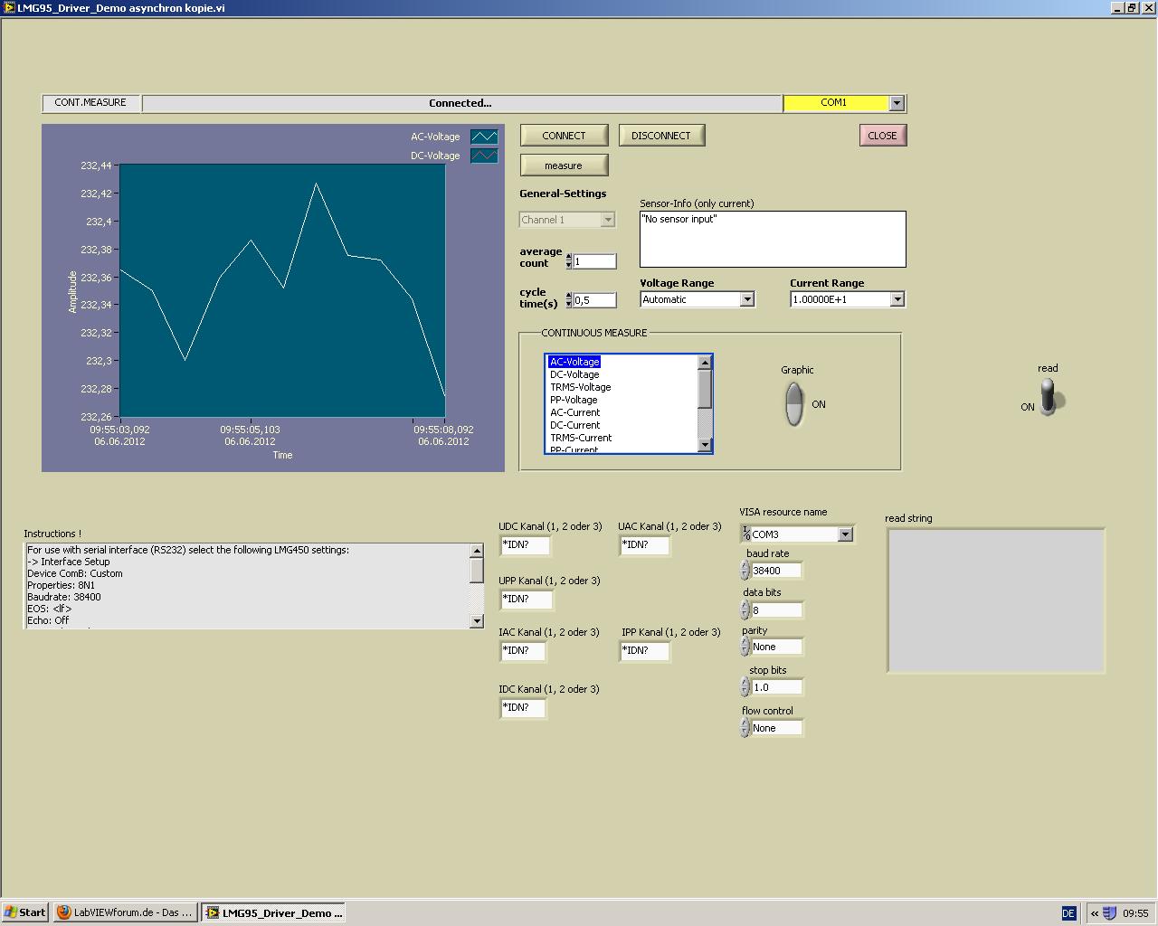

hier noch ein screenshot von dem plot damit ihr sehen könnt was ich meine
es kann natürlich auch daran liegen, dass die Daten wo er zeichnet einfach nicht sinusförmig verlaufen ...
deshalb wäre nun mein nächstes Problem, dass ich in der Lage bin vom LMG95 Messwerte aufzuzeichnen jedoch möchte ich in denselben Graphen auch noch die Messwerte vom anderm Messgerät aufzeichnen jedoch habe ich damit meine Probleme da der waveform chart in einer Struktur drinne ist wo die Messwerte vom andern Messgerät gar nicht abgefragt werden ich hoffe ihr versteht was ich meine und könnt mir weiterhelfen die Dateien dafür habe ich ein paar posts davor angehängt
