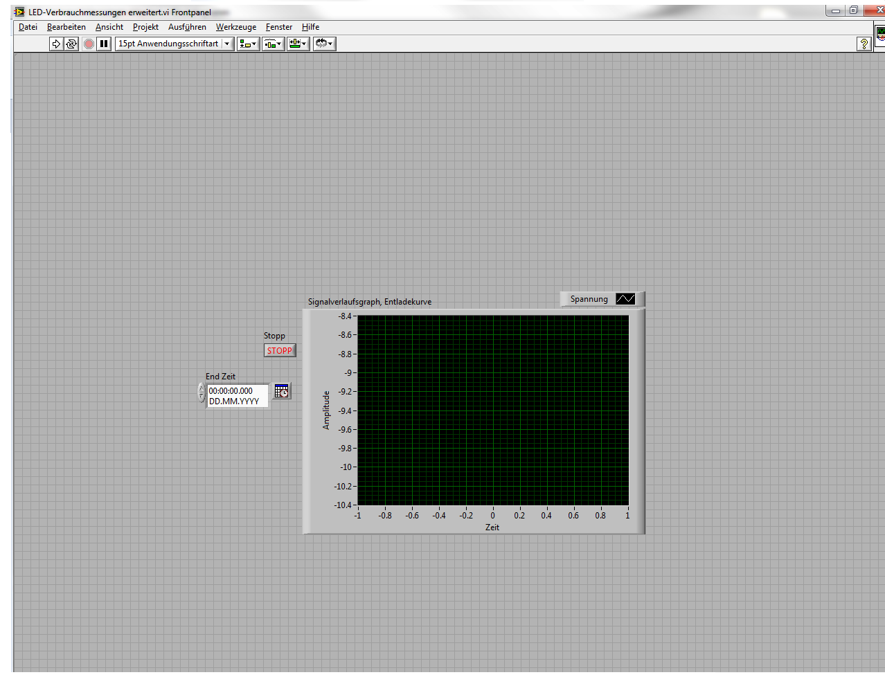

Ich habe eine kleine LED-Testplatine mit 4 SMD-LEDs aufgebaut und möchte diese gerne an 2 AA Batterien (1.5V) anschliessen und mit Hilfe von Labview die Entladekurven aufzeichnen, um den Energieverbrauch beobachten zu können.
Ein Test soll 4 bis 8 Stunden gehen. Später wäre auch eine Grafikbearbeitung und Darstellung in Matlab sinnvoll.
Bereite eine Ausweitung des Programmes auf eine kontinuierlichen grafischen update jede 15 Minuten vor.
Diese soll am besten auch grafisch und mit Messwerten gespeichert werden.
Dazu müsste ich wohl noch geschickt ein Array aufbauen in dem meine Werte abgelegt werden. Mache mir gerade Gedanken über dessen Realisierung.
Im Moment speichere ich einfach nur die Werte und würde die Grafik sehen.

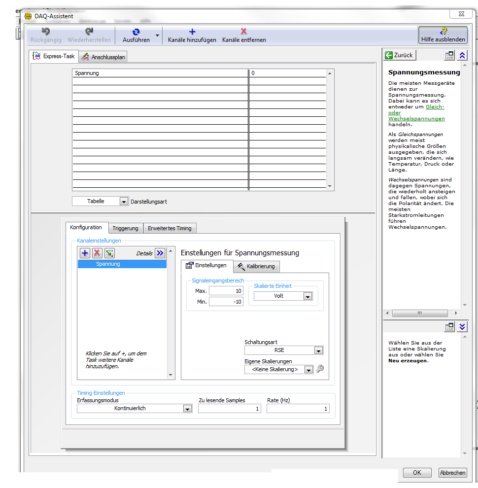

Habe vor eine Messung mit dem NI USB-6216 durchzuführen.Die Messung könnte wohl zum Beispiel über den A8 laufen oder kann
ich die Entladung auch beobachten bei einem Anschluss an eine digitale Schnittstelle?
Weiterhin bin ich am überlegen welche Samplingrate und Abtastfrequenz sinnvoll sind für die Messung.
Im Anhang befinden sich Screenshots von meinem ersten simplen Aufbau des Programmes.
Würde mich über Tipps freuen.

Zitat:Habe vor eine Messung mit dem NI USB-6216 durchzuführen.Die Messung könnte wohl zum Beispiel über den A8 laufen oder kann ich die Entladung auch beobachten bei einem Anschluss an eine digitale Schnittstelle?
Ich habe keine Vorstellung, wie du eine veränderliche Spannung über einen DI messen willst, der dir nur True/False-Information bereitstellt. Analoge Signale misst man mit analogen Eingängen...
Zitat:Weiterhin bin ich am überlegen welche Samplingrate und Abtastfrequenz sinnvoll sind für die Messung.
Das hängt von deinen Erwartungen ab. Ausgehend von deiner Beschreibung würde ich eine Samperate von 1Hz empfehlen (= 1S/s), da LEDs i.A. kaum hochfrequente Stromanteile produzieren und du nur an der Entladekurve einer Batterie mit (relativ) geringem Innenwiderstand interessiert bist. Das macht dann 3600S/h (oder weniger als 30k Werte über die vorgesehene Messdauer), das ist dann bei der Auswertung selbst mit Excel gut handhabbar. Außerdem kann mit diesem Werteumfang selbst ein Uralt-PC locker umgehen...
Zitat:Später wäre auch eine Grafikbearbeitung und Darstellung in Matlab sinnvoll.
Wenn du die schon hast, ist es sicher sinnvoll, die Daten an MATLAB weiterzureichen. Wenn du diese Auswertung erst noch programmieren musst, kannst du das auch direkt in LabVIEW...
