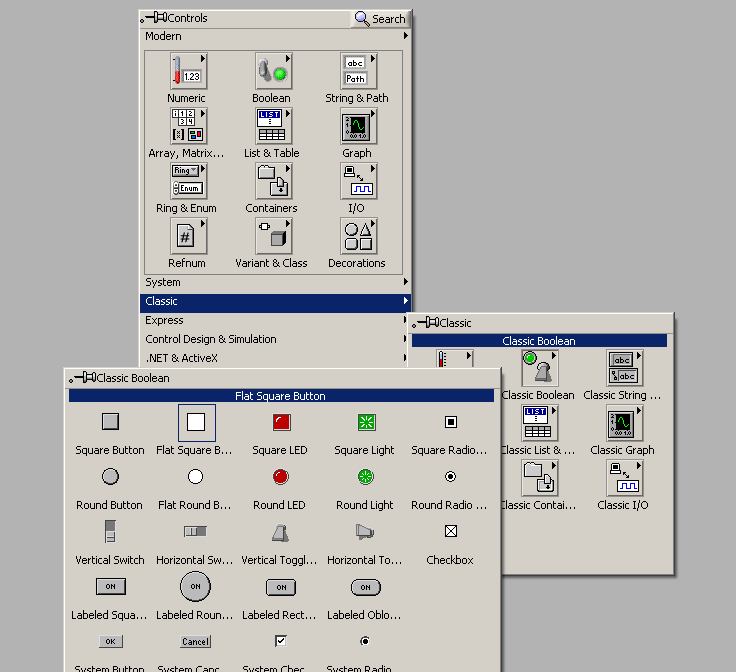

Hallo, gibts eine Möglichkeit (Eigenschaftsknoten, Einstellung) Bedienelemente immer im Vordergrund zu halten ?
Folgendes Problem, ich lasse in einem String-Anzeigeelement etwas ausgeben und wenn man sich alles durchgelesen hat kann man mit einem OK-Button, der sich in diesem Anzeigeelelemt befindet, den String ausblenden. Da der Text im String aber so lang wird, entsteht rechts die Bildlaufleiste. Wenn nun ein User diese Bildlaufleiste benutzt hebt er den String in den Vordergrund und der OK-Button verschwindet.
Gibts da jetzt ne Möglichkeit, dass der nicht verschwindet ?

Du könntest auch nen transparenten Button über die gesamte String-Anzeige legen und zusätzlich zu deiner eigentlichen Meldung "zum Schließen klicken" anzeigen...wenn dann der Leser auf das Stringelement, d.h. den unsichtbaren Button klickt, gehts weiter...

Ja ich weiß, ich weiß ehrlich gesagt nich wie ich das machen soll. Hast du Vorschläge ? Dafür bin ich nämlich offen Big Grin
PS, wie mach ich den Button denn unsichtbar ? Meinst du Ausblenden ?

Hmm ich habs mal inlv09nachgebaut und da klappt das. Der Button ist immer oben drauf, auch wenn ich den Scrollbalken benutze.

Zu SeBa, stimmt, das geht bei mir auch. Aber warum verschwindet der Button dann immer wenn in das Anzeigelement klickt ?

' schrieb:PS, wie mach ich den Button denn unsichtbar ? Meinst du Ausblenden ?
Und dann einfach transparent einfärben...
