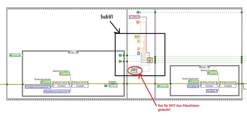

ich bin zur Zeit mit der Programmierung eines Teststandes vertraut.
Dabei ist es grundsätzlich so, dass ich mit Hilfe eines Linearmotors einen Zylinder positionieren muss, um dessen Hubvolumen zu nutzen (Druckmessungen mit vordefiniertem Volumen).
Ich steuere den Linearmotor mit Hilfe eines LabVIEW Programmes an. Dieses verwende ich als Sub VI in meinem Haupt Programm.
Da das vorgefertigte LV-VI des Linearmotors nach dem Producer/Consumer Prinzip abläuft habe ich folgendes Problem:
Bis zu dem SubVI funktioniert alles, doch dann verfängt sich das ganze in der SubVI-Schleife (Der Servocontroller muss ja kontinuierlich abgefragt werden).
Kann man ein SubVI ausschalten, ohne das MainVI auch zu beenden?
Anbei die beiden VI's
Ich verwende: lv11_img
Ich bin ob eurer Hilfe dankbar und lauere hier auf Antwort!
Knut

Hallo Knut,
Zitat:Kann man ein SubVI ausschalten, ohne das MainVI auch zu beenden?
Nein, das geht nicht.
Aber du kannst das subVI beenden, um zum mainVI zurückzukehren...
- Dieses subVI ist außerdem nicht als solches gedacht. Es hat seine eigene (aktiv verwaltete) Bedienoberfläche, die man auch anzeigen muss. Außerdem scheint es schon etwas älteren Datums zu sein und könnte etwas Überarbeitung vertragen...
- Den Wert des StopButtons zum Zeitpunkt des Aufrufs des subVI zu übergeben, dürfte wohl auch nicht ganz der eigentlichen Aufgabe entsprechen. Dann könnte man nämlich gleich eine Case-Struktur um das subVI herum legen...

Ich danke zunächst für die schnelle Antwort. Smile
Zitat:Aber du kannst das subVI beenden, um zum mainVI zurückzukehren
Das würde mir ja schon reichen!
Ich muss bei der Initialisierung erst nur einen Wert anfahren. Danach kann das subvi ja ruhig beendet werden!
An der "Home"-Position verweilt mein Motor ja dann erst. Wird dann der Positionierungs-Knopf gedrückt, soll der Motor mit eingeschaltetem Magnet verfahren. Die SubVIs brauch ich ja nur, wenn ich auch wirklich einen Knopf drücke.
Oder ist es so, dass diese VIs die ganze Zeit im Hintergrund laufen und dann, wenn ich sie beende nicht mehr funktionieren danach?
Zitat:Den Wert des StopButtons zum Zeitpunkt des Aufrufs des subVI zu übergeben, dürfte wohl auch nicht ganz der eigentlichen Aufgabe entsprechen. Dann könnte man nämlich gleich eine Case-Struktur um das subVI herum legen...
Könnte man, nur dachte ich, dass ich einfach den Stop Button verwende, wenn er denn schon in meinem "SubVI" verwendet wird. Da werde ich noch ein bisschen weiter arbeiten! Construction

Hallo knut,
Zitat:Oder ist es so, dass diese VIs die ganze Zeit im Hintergrund laufen und dann, wenn ich sie beende nicht mehr funktionieren danach?
Es ist in LabVIEW so wie in jeder anderen Programmiersprache auch:
Man ruft eine Funktion (subVI) auf, dann läuft diese Funktion, bis sie beendet wird. Wenn die Funktion beendet wurde, läuft sie natürlich nicht mehr weiter, stattdessen läuft die Hauptroutine/das MainVI weiter...
In LabVIEW nennt sich dieses Prinzip DATAFLOW. Vielleicht solltest du mal den Link in meiner Signatur durcharbeiten?
