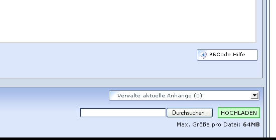

Versuch mal es so.....

Befehl senden
Hi Martin,
das wird mir langsam peinlich, aber das zweite Bild mit dem durchsuchen und Hochladen taucht bei mir wirklich nicht auf.

Nicht "Schnellantwort" drücken...

Befehl senden
tue ich auch gar nicht. Ich drück auf Antworten aber bei mir taucht unter dem Text Editor nur Einstellungen(smilies verwenden, signatur einschalten..) und Symbol. Muß man vielleicht eine bestimmte Anzahl von Beiträge haben bevor man etw. hochladen kann?

Nein, du darfst ab dem ersten Beitrag hochladen. Aber JavaScript / Scripting sollte schon aktiviert sein (falls du mit Firefox und Zusatz NoScript arbeitest, dann labviewforum.de erlauben). Vielleicht funkt auch deine IT dazwischen. Browser-Cache leeren soll auch schon geholfen haben.

also mit firefox klappt es jetzt wunderbar.
