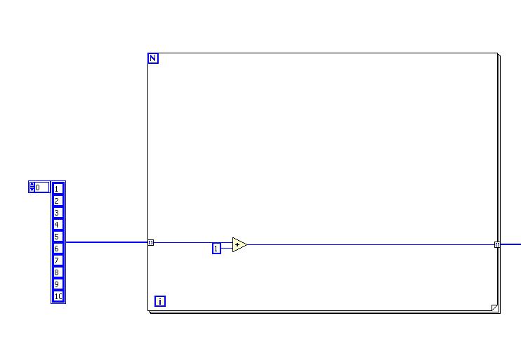

habe es jetzte soweit dass ich die Pfade aller Dateien, die sich im betreffenden Ordner befinden als 1D-Array angezeigt bekomme. Jetzt wäre für mich interessant die erhaltenen Dateien nacheinander zulesen, übertragen und lokal zu löschen wie kann man das lösen? Eine For Loop wäre meines Wissens nicht geeignet da ja die Anzahl der Dateien immer eine Andere sein kann. Gibt es eine Alternative?

Die For-Schleife läuft ja genauso oft, wie Daten in deinem Array sind, wenn du das Array beim Eingang der Schleife indizierst. Daher sollte das schon gehen.
