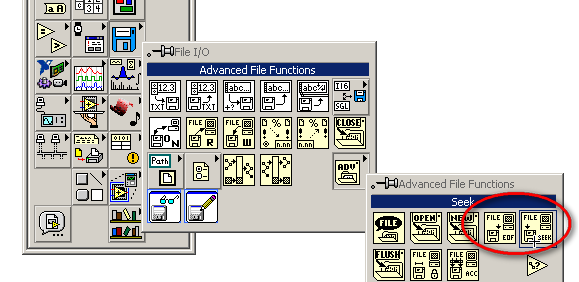

ist es möglich in eine vorhandene .txt Datei noch zusätzlich Werte von LV aus hinzuzufügen?
Z.B. sind die ersten vier Zeilen der .txt Datei voll. Dann soll er nur die Datei öffnen und eben ab der 5. Zeile die nächsten Werte eintragen. Oder muß das immer alles auf einmal passieren?
Ich hab hier wirklich nichts dazu gefunden...
Vielen Dank für alle Antworten!!!

im Prinzip JA! Jetzt weiss ich bloss nicht auswendig, ob schon in LV6.1 (ich denke aber ja) und wo genau dort die VI's versteckt waren.
Unter der "File Palette" sollte es ein Untermenü "Advanced File Operations" o.ä. geben. Und dort eine Funktion, mit der man den "File-Zeiger" auf EOF setzen kann.
Hoffe, das hilft dir weiter.
MfG, Jens
P.S.: Hab noch mal rasch mein altes 7.0er angeschmissen, die VI's die ich meine, sind hier:
Erst mit EOF feststellen, wie groß der File ist, dann mit Seek File-Marker auf ensprechende Position setzen, dann schreiben.

Vorhandene .txt Datei erweitern
Vielen Dank!!!!
Genau sowas hab ich gesucht.
Dann müßt ich den Cursor ja auch an´ne bestimmte Position im txt File bringen können,oder?
