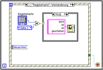

ich habe eine Registerkarte mit zwei Reitern in meinem Programm.
Auf einer Seite ist eine Loginfunktion. Also ganz normale Passworteingabe.
Nun soll es aber so sein, dass wann man diese Seite verlässt, sich automatisch ausloggt.
Die Login- und -out-Funktion funktionieren schon. Ich muss also nur eine Bedingung einbauen, wenn die Seite 1
geöffnet wird, eine Bedingung ausgeführt wird. Über den Eigenschaftsknoten mit "Seiten" der Registerkarte und normalen Vergleich habe ich s irgendwie nicht hinbekommen.
Habt ihr eine Idee?
16.06.2009, 20:42
ImExPorty Offline
Beiträge: 572
Registriert seit: Jan 2008
65934
Bei Reiter-Seiten-Wechsel ausloggen

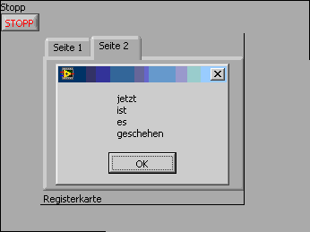

so z.B:
Lv85_img
Sonstige .vi  Registerkartenwechsel.vi (Größe: 14,21 KB / Downloads: 327)
16.06.2009, 21:09
syntec Offline
Beiträge: 47
6123
Vielen Dank, hat alles geklappt.
