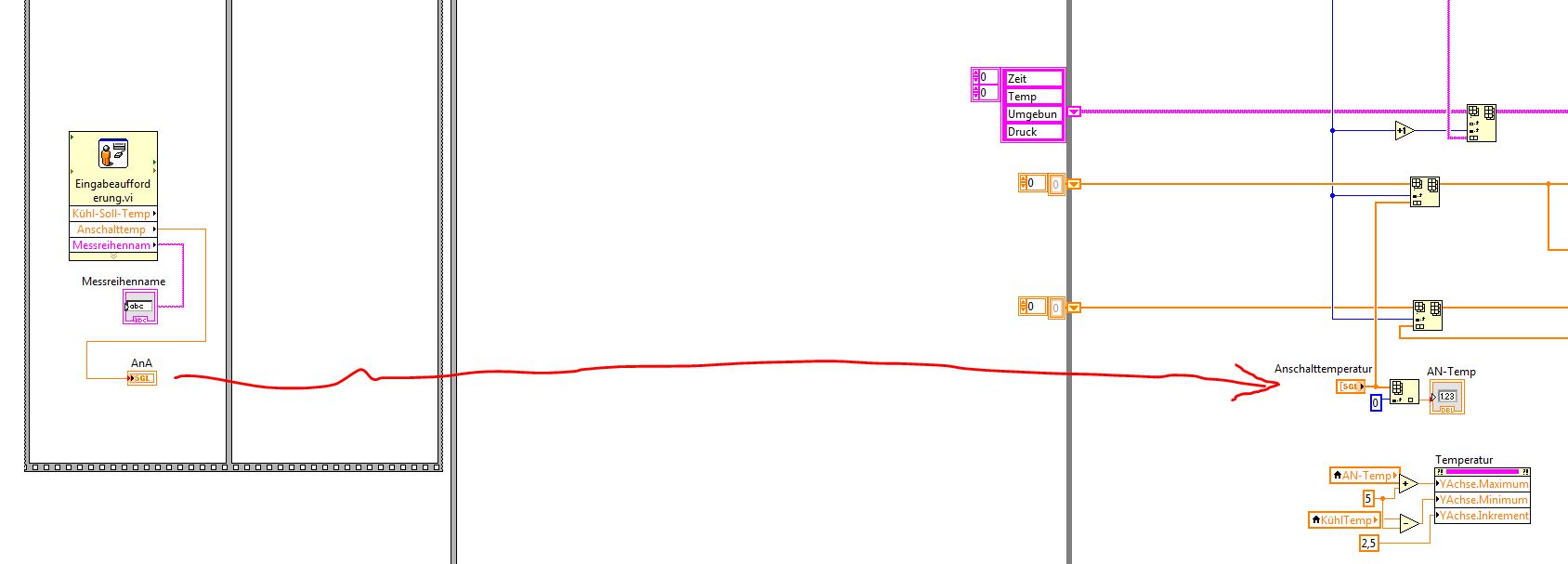

Hallo LabView-Gemeinde
Ich hab da mal wieder ne kleine Frage..
Mein Programm beginnt mit der Benutzereingabe von "Anfangswerten" diese dienen dazu des Program ordnungsgemäß zu starten.
Nun meine Frage: Ist es möglich diese Werte im späteren Programmablauf durch Bentuzer selbst wieder zu verändern???
Die Kühlung benötigt 2 Werte, Kühl-Soll-Temp und den Start-Temp.....
Nun möchte ich gerne die Werte verändern können um diese evtl anzupassen an best Leistungszustände....
Ich hatte schon die Idee über Eigenschaftsknoten aber ich komm da auch nicht so richtig weiter....
Bin über jede Hilfe dankbar....
MfG Thomas

Hallo Thomas,
wenn du in der Schleife die Werte ändern willst, musst du wohl die Abfrage in die Schleife hinein nehmen. Dort dann mit einem Button (und einer Case-Struktur) die Abfrage aufrufen...
Wenn du schon dein VI umschreibst:
- Entferne gleich die RaceCondition im Bild: THINK DATAFLOW! Verwende Drähte statt lokaler Variablen! Warum lokale Variablen, wenn die Terminals teilweise unbenutzt im BD rumliegen?
- Verwende doch gleich Eingabeelemente statt immer erst einen Dialog aufzurufen! (Falls dem keine Sicherheitsaspekte entgegenstehen...)
- Warum verwendest du den FXP-Datentyp in einem VI, welches offensichtlich auf einem PC läuft? Warum überhaupt der ganze Datentypen-Mix (SGL, DBL, FXP)?
- die ganzen Geräte-spezifischen Sachen würde ich in subVIs auslagern (aka "Gerätetreiber" erstellen)...
- Wenn dein Gerät Werte in einzelnen Bytes zurückmeldet und du diese Bytes mit StringToU8Array umwandelst, dann würde ich gleich nach dieser Umwandlung mit IndexArray einen skalaren Wert erzeugen, anstatt hinterher (wie du) mit Arrays hantieren zu müssen, die eh nur einen einzelnen Wert enthalten...
So z.B.:
- Was hälst du von einer Statemachine statt riesiger Sequenzen?
- Bei deinem "hier komm ich nicht weiter" versuchst du einen skalaren Wert in ein Array zu schreiben. Das kann so nicht funktionieren...
- In deinem Profil steht LV8.6, dein Attachment ist dagegen LV2011. Da passt was nicht...

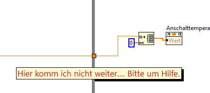

Zitat: - Bei deinem "hier komm ich nicht weiter" versuchst du einen skalaren Wert in ein Array zu schreiben. Das kann so nicht funktionieren...
ja hab ich dann auch gemerkt, aber würde diese Idee prinzipiell so funktionieren???

Zitat:ja hab ich dann auch gemerkt, aber würde diese Idee prinzipiell so funktionieren???
Wenn du wirklich einen skalaren Wert in ein Array schreiben willst, musst du BuildArray oder InsterIntoArray verwenden.
Wenn dieses Problem aber auf dem anderen geschilderten Problem mit der deutlich zu umständlichen Auswertung der Gerätemeldungen beruht, würde ich die Eingabeelemente selbst als Skalare anlegen und nicht als Arrays. Siehe Bild Snippet oben!

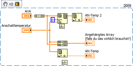

noch etwas Manöverkritik:
- du liest aus einer lokalen Variablen einen Wert und erstellst damit ein Array mit einem Element.
- du liest ein Array aus (Anschalttemperatur, wahrscheinlich nur ein einziges Element im Array) und fügst dieses an der Position 0 ein: dies ist nichts weiter als ein Voranstellen und kann ( oder sollte - meiner Meinung nach) mit BuildArray erledigt werden...
- dieses zusammengefügte Array wird jetzt genommen und das erste Element wird als "AN-Temp" angezeigt (und wohl auch nur verwendet)
So gehts vielleicht auch:
    (Äquivalent für die Ausgabe der AN-Temp!)
Diese ganze Array-Akrobatik (mit der du noch so deine Probleme hast) machst du nur, weil du die Rückmeldungen deines Gerätes als Array (mit nur einem einzigen Element) ausgeben lässt, statt dort gleich skalare Werte zu erzeugen. Merkst du nicht, wie du dir selbst das Leben schwer machst?

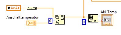

in deinem ersten Bild ganz oben...
[Bild: attachment.php?aid=42089]
was ist das für ein Symbol das die beiden Leitungen zusammen führt????
    ... das finde ich bei mir nicht
