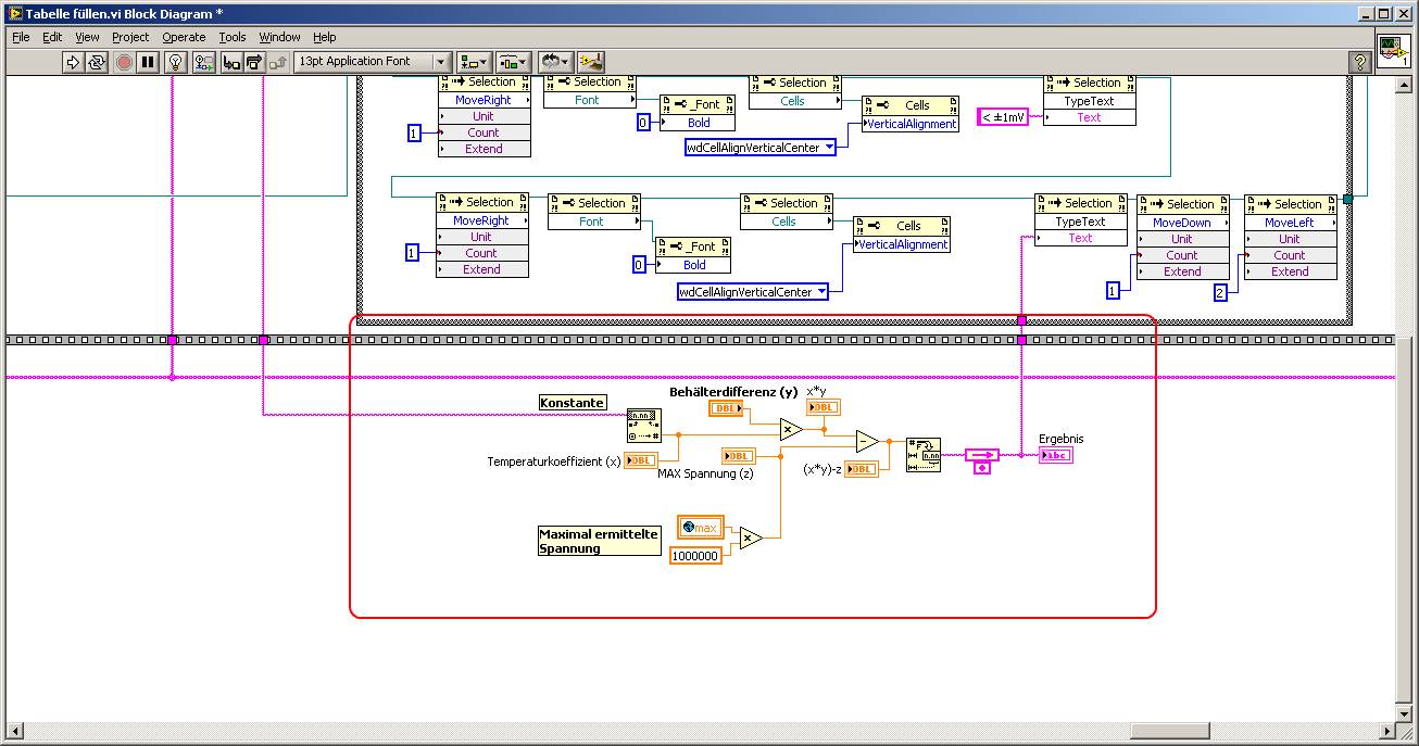

Hi Zusammen,
fürchte ich habe mal wieder ein Problem mit einem FeedbackNode. Ich bekomme bei der Berechnung (siehe Bild) nicht immer ein Ergebnis angezeigt, könnte das am FeedbackNode liegen oder dass die Berechnug quasi parallel läuft? Mit dieser VI wird eine bestehende Tabelle gefüllt (in einem Messprotokoll), allerdings meistens ohne ein Ergebnis dieser Berechung :-(.

ziehe die Berechnung in die Sequenz hinein, dann benötigst du keine Feedback Node!

das wars, danke!
