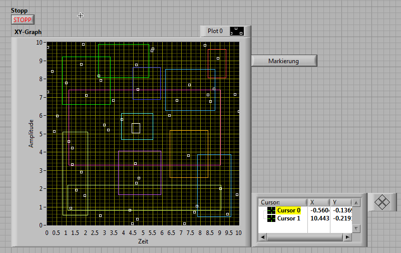

Bereiche im Diagramm markieren

Schau mal:
Pipe
Lv85_img
Sonstige .vi  XYGraph_ROI_Rectangle_WithCursors.vi (Größe: 27,5 KB / Downloads: 231)
Gruß SeBa
Hui, das sieht aber interessant aus! Danke.
Ich muss mich damit morgen unbedingt näher beschäftigen. Bestünde die Möglichkeit, dass die Rechtecke nachträglich noch in der Größe verändert werden können oder brauche ich das gar nicht erst zu versuchen?

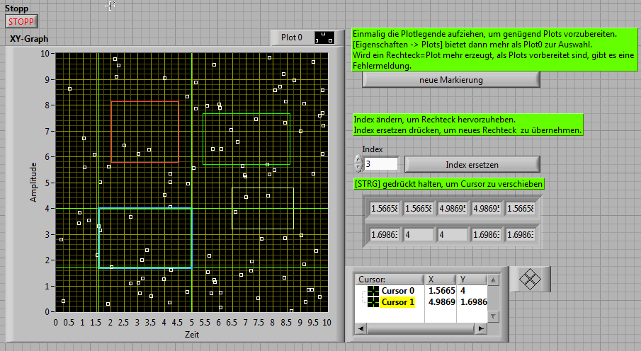

Sicher kann man die noch verändern...
Lv85_img
Sonstige .vi  XYGraph_ROI_Rectangle_WithCursors.vi (Größe: 40,39 KB / Downloads: 243)
Gruß SeBa
PS:
Die lokalen Variablen solltest du durch Shiftregister ersetzen... für den Moment war ich einfach zu ... naja 4:0 xD
Vielen Dank! :-)

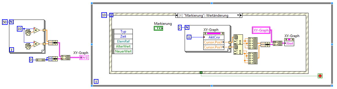

Ah, du hast das über zusätzliche Plots gelöst. Nette Idee.
ist es eigentlich möglich, das irgendwie als SubVI o.ä. abzulegen, um es mehrfach verwenden zu können und bei Änderungen in allen Programmen übernommen wird?
Oder geht das aufgrund der Ereignisstruktur nicht?

RE: Bereiche im Diagramm markieren
Weiss nicht wie aktuell es ist, aber ich denke du kanns via Referenzen zugreifen (in sub) und einfach wieder beenden.
Ich denke mit wenig Anpassungen sollte es sicher als sub verwendet werden.
