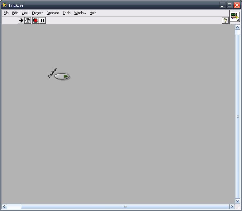

Beschriftung auf FrontPanel
kann man die freien Beschriftungen auf dem FP auch um 45° drehen, oder geht das nur um 90°?
Danke und Gruß
Dommas
13.12.2010, 09:54
du hast vermutlich mit "90°" die Einstellung "Stacked", also von oben nach unten gemeint?
Wenn's 45° gäbe, wäre das da ebenfalls auszuwählen...
Achim
13.12.2010, 10:02 (Dieser Beitrag wurde zuletzt bearbeitet: 13.12.2010 10:03 von Y-P.)
Nicht, dass ich wüsste. Spontan fällt mir nur folgendes ein Du könntest einen Screenshot von Deinem Label machen und es in einem Bildbearbeitungsprogramm drehen und dann wieder im Front Panel einfügen, z.B. so wie hier:
Sonstige .vi  Trick.vi (Größe: 12,49 KB / Downloads: 296)
Lv09_img2
EDIT: Wenn Du ein gescheites Grafik-Programm auf dem Rechner hast, dürftest Du da nicht viel davon merken.
