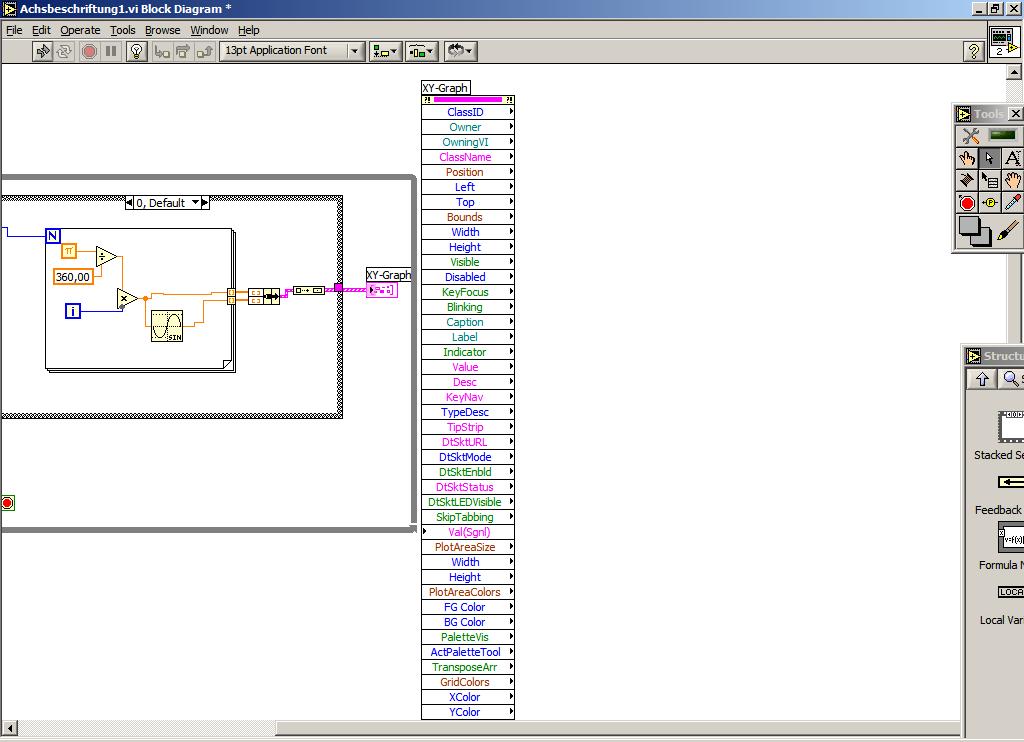

Hallo!
Ich möchte im xy-Graph verschiedene Kurven darstellen. (x-Achse: Zeit, Winkel; y-Achse: Drehmoment, Drehzahl, Kraft) Dazu möchte ich auch die Achsenbeschriftung einfügen. In LV8 habe ich das über den Eigenschaftsknoten des xy-Graphen (y-Achse.Namensbeschr.Text) gemacht. Leider habe ich zur Zeit LV7 in Englisch und finde die Eigenschaft nicht. Kann mir jemand helfen?
Ich würde auch gerne mehrere Kurven gleichzeitig darstellen. Dazu soll die y-Achse natürlich auch korrek beschriftet sein. Hier habe ich keine Idee wie ich da rangehen soll.
Ich hänge noch ein kleines Programm mit an, was meine programmierung zur Kurvendarstellung zeigt.
Danke schon mal!

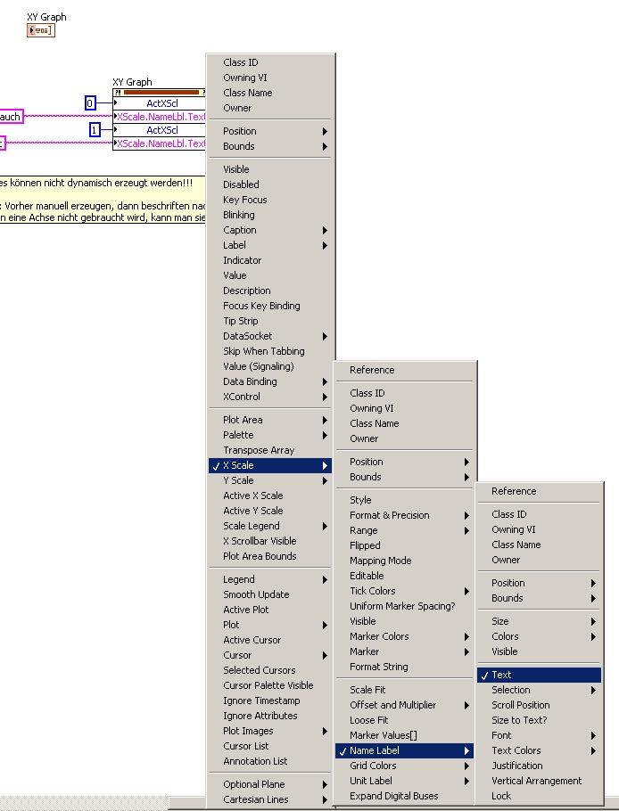

23.01.2007, 11:59
Beschriftung der Achsen an Diagrammen
ich hab 8.20 auch nicht, aber ich schätze, dass ist immer gleich aufgebaut...PropertyNode: X-Scale >> Name Label >> Text
Muss es dynamisch sein? Du könntest es ja auch über nen Rechtsklick auf den XY-Graph >> Formatting manuell einstellen! So kannst du übrigens auch "beliebig" viele Achsen einfügen (Duplicate Scale) und auch deren Anordnung ändern (Swap Sides)

Ja du hast recht, wenn ich nur einen Datentyp darstellen will, kann ich das Diagramm manuell beschriften. Aber ich habe Kurven wie Drehzahl, Moment, Kraft ... und dafür muss ich an der y-Achse die Entsprechenden Einheiten darstellen.
In LV7 kann ich einen Eigenschaftenknoten erstellen und ihn aufziehen, siehe Bild, aber ich sehe keine Eigenschaft für die Achsbeschriftung wie in LV8 und das ist mein Problem.
Wenn jemand diese Eigenschaft für mich erstellen kann wäre ich sehr dankbar.
Und das ganze für mehrere Kurven mit mehreren Achsen wäre auch interessant.
23.01.2007, 12:46 (Dieser Beitrag wurde zuletzt bearbeitet: 23.01.2007 12:50 von Achim.)
EDIT: Sorry, ich nehm alles zurück und behaupte das Gegenteil...hab mir grad noch mal deinen Screenshot angeschaut...kann mich gar nicht mehr daran erinnern, wie das bei LV7 ausgesehen hat...ich hab meins runterkonvertiert auf 7.1, aber das hast du auch nicht, oder?
Schönen Dank erstmal!
Leider kann ich deine Datei nicht öffnen. Mit meinem LV7.0 geht es nicht und mit meiner LV8.0 Testversion bekomme ich eine Fehlermeldung.
Aber ich habe mein Programm mal in LV8.0 mit dynamischer Achsbeschriftung geschrieben, so wie ich mir das für die Anzeige von einzelnen Kurven vorstelle. Mit 2 Kurven k.A.
Deine Bilder von der Erstellung des Eigenschaftenknotens, kann ich in LV8.0 gut nachvollziehen aber in LV7.0 sieht das anders aus.

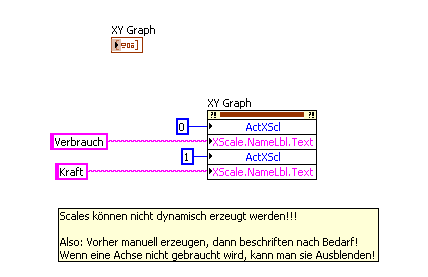

wie kann ich denn die Achsenbeschriftungen ändern, wenn ich mehrere y-Achsen habe? Mit der Methode über die Eigenschaft kann man nur die erste y-Achsenbeschriftung ändern.
Und ein Array hinhängen klappt leider nicht...
Geht das am Ende gar nicht?
08.06.2010, 15:58
Doch, das geht. Erst per PropertyNode ActiveYScale die entsprechende Achse wählen.
Super Jens,
das klappt sogar bei mirWink.
Mächtig, mächtig. Danke dir.
