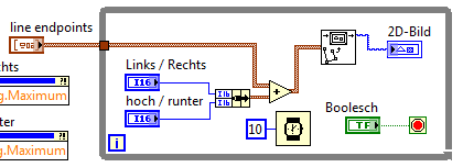

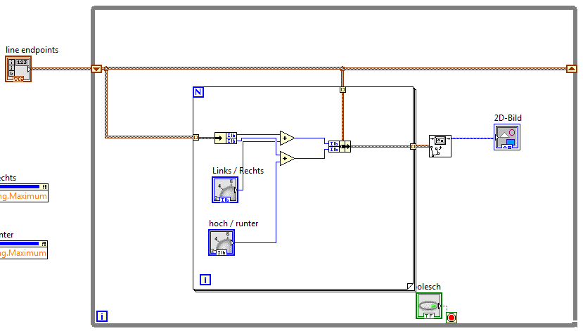

20.03.2012, 08:26
RE: Bewegungen darstellen
(19.03.2012 12:01 )Funaukel schrieb:  Anbei das kleine Vi.
Komisch: Als ich mir das VI anschaute, fing automatisch die Maus unter meinen Fingern sich an zu bewegen und verschlimmbesserte automatisch das BD von so:
nach so:
nach so:
Hallo Lucki,
Ich habe das VI eben nochmal neu runtergeladen und gestartet. Bei mir werden die Elemente nicht neu sortiert.
Das VI ist aber auch nicht mehr aktuell, ich habe bereits ein neues hoch geladen.
ciao
