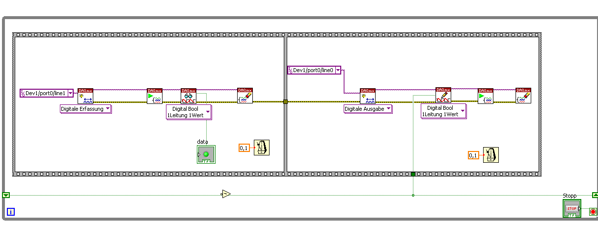

13.10.2009, 21:04
Bidirektionale Kommunikation über Digitalport der PCIe6363
' schrieb:Ich möchte mit LabVIEW abwechselnd vom Digitalport der NI PCIe6363 lesen,bzw. darauf schreiben.
[attachment=49842:digital_in_out.PNG]
Solange du auf verschieden Lines eines Ports lesen und schreiben willst, dann geht das meines Wissens nach einfach so. Du brauchst nicht den Read-Part für Line1 stoppen, um auf Line0 des Ports zu schreiben.
14.10.2009, 10:24
SebastianH Offline
Beiträge: 3
Registriert seit: Oct 2009
7749
Da hast du recht. Allerdings will ich auf einem 12bit Datenport parallel lesen und schreiben.
Ich werde wohl zwei 12 bit Ports nehmen. Auf einem lese ich kontinuierlich mit 4kHz und auf dem anderen schreibe ich. Die Richtung des Prüflingsinterface wird mit einem Read- und einem Writesignal gesteuert.
Es sollte also funktionieren die beiden Ports zu verbinden und bei read access den write Port über einen tristate-Transceiver wegzuschalten. Der Read-Port kommt direkt ans Prüflingsinterface. So wird der Writeport beim Lesen vom Bus getrennt und beim Schreiben hört der Readport halt mit. Das Timing sollte sich Softwaremäßig richtig konfigurieren lassen.
Hat irgendwer eine bessere Idee????
