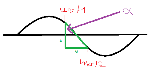

RE: Bild auf Funktion laufen lassen
Hallo reppercapper,
anbei vier Beispiele von LabView.
Hier kannst du sehen wie mein eine Bilddatei dreht.
Um den Winkel zu bestimmen in dem sich dein Auto befindet musst du deine normal Sinus Berechnung machen und eine 2te mit einem Offset von z.B. 40 Pixel.
Nun kannst du über den "satz des pythagoras" deinen Winkel bestimmen.
tan(alpha) = Gegenkathete / Ankathete.
Zum besseren Verständnis habe ich ein Bild angefügt.
Hoffe ich konnte dir/euch weiter helfen.
ciao
Funaukel
