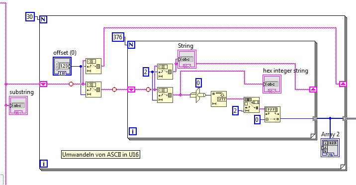

Ja da hast Du recht. Anbei ein Screenshot von meiner umrechnung. Mir fällt nur gerade nichts besseres ein. Vieleicht hat ja einer von euch eine Idee dazu.

Ich verstehe nicht, wieso du etwas in U16 wandelst - oder überhaupt jedes Byte in Hex und dann wieder zurückwandelst... Offenbar enthält dein Datenstream die Daten schon im Binärformat. Header abtrennen, den Rest zusammenfassen (z.B. Strings aneinanderhängen) und einmal mit WriteToBinaryFile (ohne Größeninformation) wegschreiben. Dann wird sich auch herausstellen, was für ein Bildformat übertragen wird.

alles, was mit dem Erstellen von Substrings zu tun hat, ist langsaaam…
Warum nicht einfach TypeCast - die Funktion kennst du doch!?
    (gleich 2 Methoden…)
