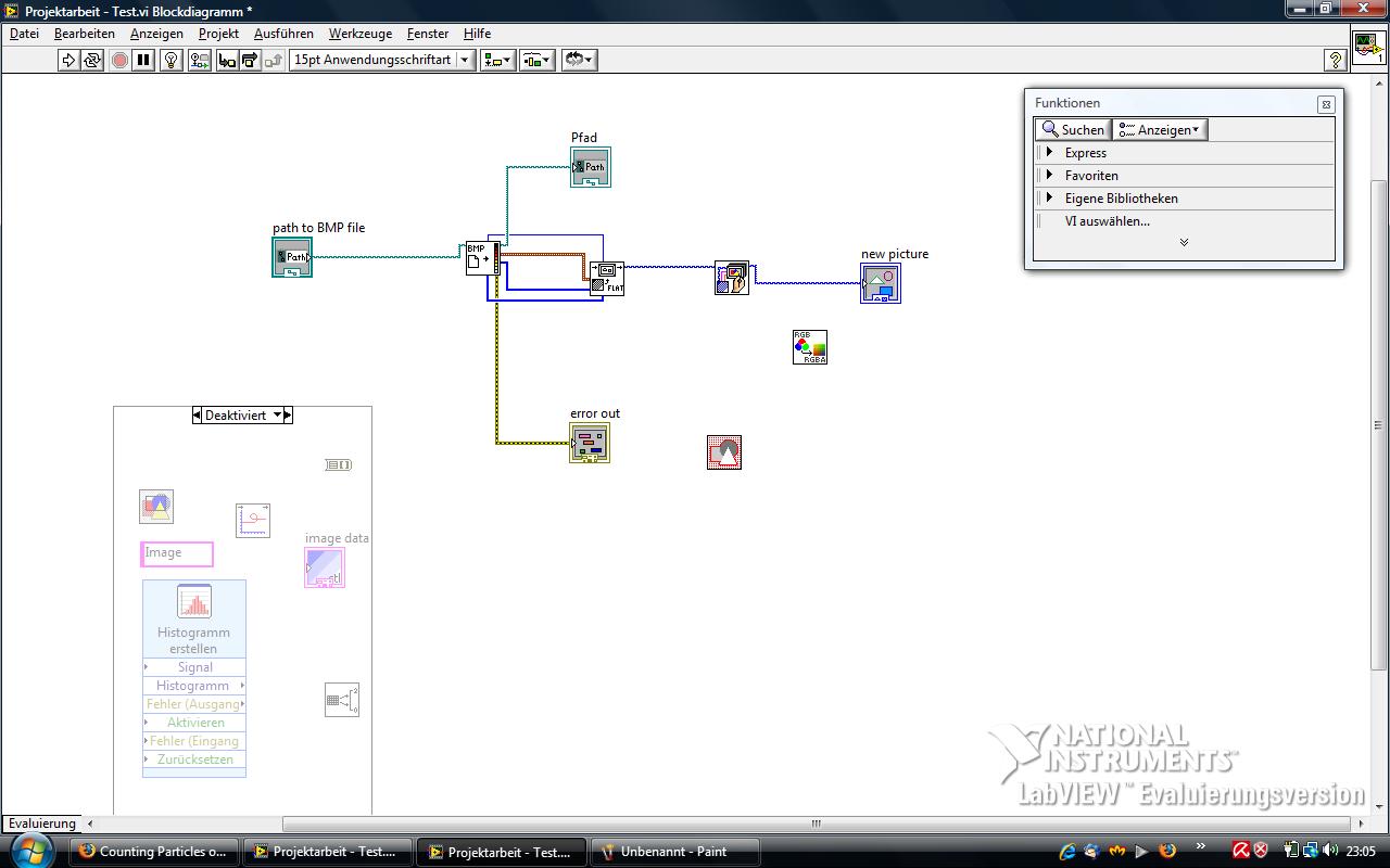

ich bin neu hier im Forum unterwegs, da ich im Rahmen meines Studiums in einer Projektarbeit ein Programm zum Einlesen von Kamerabildern in LabVIEW schreiben soll.
Meine erste Aufgabe besteht darin, mehrere BMP-Datei einzulesen (ca. 10), diese in s/w umzuwandeln und ein Koordinatensystem in das Bild einfügen, um die einzelnen Koordinaten des Bildes ansprechen zu können. Es darf keine Kompression des Bildes erfolgen, da auch sehr kleine Veränderungen wahrnehmbar sein sollen.
Ich habe schon viel in diesem Forum gestöbert, jedoch nur einige passende Themen zu meiner Problemstellung gefunden, welche mir meist nicht weitergeholfen haben, da ich die Symbole in meiner LabVIEW version nicht gefunden habe, oder weiß wo die sind:
http://zone.ni.com/devzone/cda/tut/p/id/3169
habe versucht, mich an diesem Beispiel zu orientieren, um ein wenig in LabVIEW reinzukommen.
noch ein Kommentar am Rande:
Zur Übung, bevor die Kamera angeschlossen wird, sollen zwei Bilder (Rechtecke) eingelesen werden, welche die Kamerabilder vorläufig ersetzen sollen.

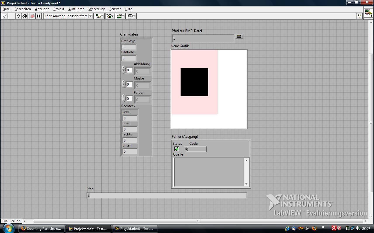

Ich bitte hier um eure Hilfe, da ich schon seit einiger Zeit versuche das Problem zu lösen, leider ohne erfolg. Im Moment möchte ich das Bild in s/w umwandeln. Eingelesen habe ich das Bild schon. Das Umwandeln macht mir Probleme.
Ich füge zwei Links an den Beitrag, damit Ihr meine bisherigen Ergebnisse ansehen könnt.

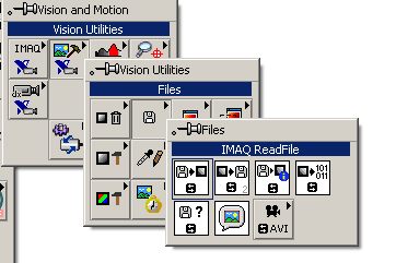

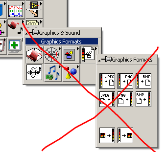

Wenn du Bilder mit den VISION-VIs bearbeitest, dann darfst du sie nicht mir den VIs aus der Graphics-Palette laden. Auch das Picture-Element aus dieser Palette ist tabu. Also:
Dagegen muss dich diese Palette viel mehr interessieren:
Merke: LV-Picture und Vision-Image sind 2 verschieden Datenformate!

Versuche gerade mit HIlfe des VI "RGB" die Farbe des Bildes umzuwandeln.
Ich versuche dabei das VI "RGB" (zwischen new picture und dem davor geschalteten VI) in die "Schaltung" einzubauen.
Egal welchen Eingang ich verwende:
"Sie haben einen SubVI-Eingang mit einem PolyVI-Eingang verbunden"
Was mache ich falsch?
Muss ich den Datentyp erst umwandeln? Mit Hilfe eines Clusters?
