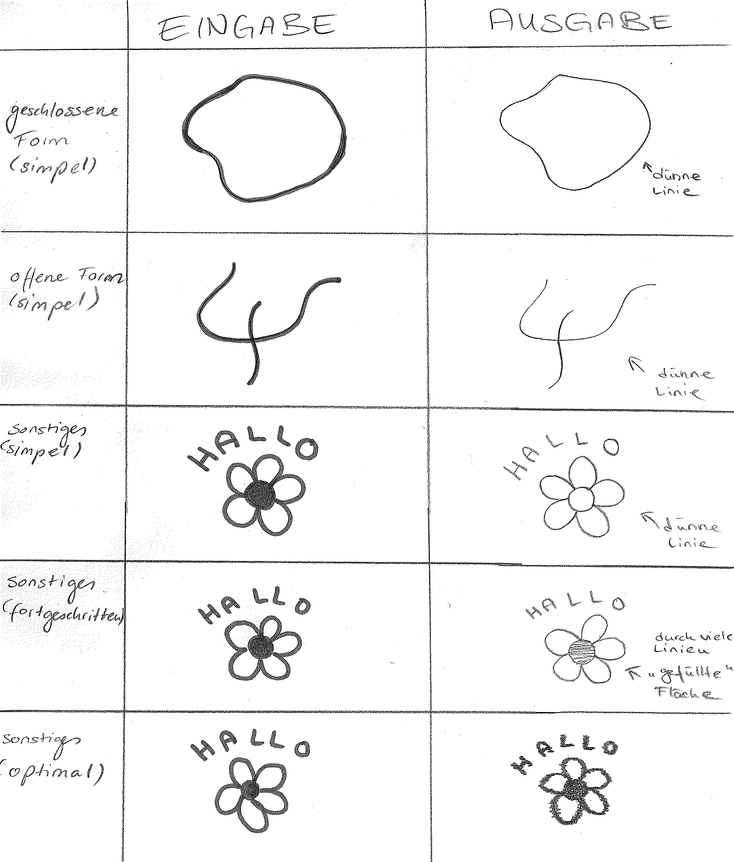

Der Begriff "Pfad" stammt bei mir wohl aus der Bildbearbeitung. Da gibt man mit einem Pfad die Form und Richtung eines Elements vor.
Gehen wir mal von dem Begriff Pfad weg und hängen uns nicht an worten auf.
Also als hoffentlich einfach verständliches Beispiel:
Ich gebe das Bild von oben ein, passe eventuell ein paar Einstellungen (schwellwerte etc) für eine bessere ausgabe an, sehe vorab das theoretische ergebnis in einem fenster zur kontrolle und klicke auf ok. anschließend malt mir z.b. ein x-y-schreiber mit einer dünnen bleistiftspitze die eingegebene Form (immer schwarz auf hellem untergrund) auf ein Blatt Papier.
Im Folgenden habe ich mal ein paar Beispiele gemalt. Flächen müssten in viele einzelstrichte aufgeteilt werden, da die bleistiftspitze ja sehr dünn ist.
Das letzte Beispiel ("optimal") wäre die beste Lösung, wahrscheinlich auch leichter zu erreichen als die "fortgeschrittene". Eure Hilfe würde mir an sich schon bezüglich der simplen Lösung reichen, wenn es zu viel Arbeit ist.
Einen Beispieldatensatz kann ich dir nicht geben.

Du hast geschrieben "das gerät scheint aber mit vektorgrafiken zurecht zu kommen"
Genau das werden wir erzeugen.
Das mache ich in 2 Schritten:
1) Vorverarbeitung (Binarisierung des Bilds) - leicht adaptiert von dem, was du gemacht hast. Dann ein bisschen Glättung - je "gröber" die Zeichnung ist, desto mehr Information ist ja in so einem Vektorbild drinnen.
2) Umwandlung in ein svg. Das ist nicht etwas, das man selber programmiert, wir rufen dazu ein command-line-Tool auf, das in die Kategorie "tracer" fällt. Das sind Programme, die aus gerasterten Bildern Vektorbilder machen.
