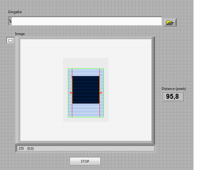

Bild in s/w umwandeln und ein Koordinatensystem einfügen
Problem gelöst!!
=> einfach mit gedrückter Shift-Taste ins Fenster klicken!
07.06.2009, 13:19
Beitrag #22
Safa Offline
Beiträge: 76
44866
Versuche nun die horizontale Komponente über das VI "ImaQ Clamp horizontal max" und die vertikale Komponente über "ImaQ Clamp Vertical max" auszuwerten.
Ich habe nach Beispielen gesucht, jedoch sind diese meist zu komplex, oder es fehlt die Beschriftung an den Elementen.
Dachte nun, ich könnte das VI "ImaQ EdgeDetection" nutzen, um das Rechteck abzufahren?!
Das Verbinden des " "ImaQ Clamp horizontal max" mit " "ImaQ EdgeDetection" funktioniert nicht.
Hat Jemand vielleicht einen Tipp oder eventuell eine andere Lösung?
Danke schonmal,
Gruß,
Safa
hm. Und welches VI benötige ich dafür?
Ich habe nun sogenannte "Clamp Settings" verwendet, wo der Kontrast und ähnliche Sachen eingestellt werden können.
Wenn ich nun mit gedrückter Maustaste über das Bild fahre, dann Zeigt mir die Auswertung die Anzahl der Pixel anSmile
Leider Funktioniert es noch nicht in Vertikaler Richtung.
Die Idee mit der Farbzerlegung hört sich gut an. Aber wie kann ich das am Besten angehen?
@Gottfried: hast du vielleicht ein Bsp. VI oder vielleicht einen Tipp, wie ich deine Idee am
besten umsetze?
Ich mach mich jetzt mal auf die Suche nach Beispielen.
Danke schonmal für den Tipp
bis später,
Safa
ich denke mit Koordinaten meinst Du die Zeilenummer und Spaltennummer eines einzelnen Bildpunktes. In Vision gibt es die Block Diagram Palette "Vision Utilities" mit der Unterpalette "Pixel Manipulation". Hier gibt es VIs mit denen einzelne Bildpunkte, Bildzeilen oder -spalten ausgelesen (oder geschrieben) werden können. Damit kann eine Helligkeitsänderung an einem Bildpunkt erfasst werden.
Zu den Kameras kann ich nur sagen, dass mir keine Kamera bekannt ist, die echte Fließkomma Intensitätswerte liefert. Die besten mir bekannten Kameras liefern Graustufenbilder mit 16 bit Helligkeitskodierung. Einfache Kameras haben immer 8bit. Erst beim Verrechnen von Bildern werden Fließkomma-Zahlen-Bilder wirklich notwendig.
