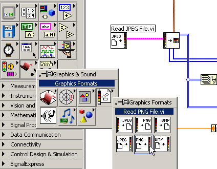

Bildausschnitt drehen?
' schrieb:Könnte es sein, dass du den Cluster "Pixel-Center", der im hochgeladenen Bsp eine Konstante ist, nicht an dein Bild angepasst hast?
[attachment=36103:Image01.png]
MfG, Jens
Nene, das hab ich gleich geändert. Aber das Problem war fast genauso Banal! Die Bilder die gedreht werden, müssen (sollten) quadratisch sein. Eigentlich logisch.
Mal ganz doof gefragt: Wo kommt das Bild vom Lenkrad her? Ich möchte gerne etwas anderes Drehen.

' schrieb:Mal ganz doof gefragt: Wo kommt das Bild vom Lenkrad her? Ich möchte gerne etwas anderes Drehen.
Du kannst im Blockdiagramm einfach "image Data" entfernen und durch das VI "JPEG Datei lesen" ersetzen.

Ich fürchte, ich kenne mich in der Bildverarbeitung von LabVIEW überhaupt nicht aus. Wenn ich "image Data" ersetze, bekomme ich gar kein Bild mehr. Der Pfad ist schon richtig, denn ich kann das ganze hinterher bei "1d-Pixmap zeichnen" mit einfügen. Aber es wird nicht gedreht oder so.
