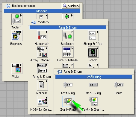

Ich habe gerade diesen Beitrag gefunden und und komme leider nicht drauf wo die Bilder hinterlegt sind.
Ich würde gerne mal wissen wo sie gespeichert sind und wie ich darauf verweise.
Techniker
20.03.2008, 16:04
A.Berndsen Offline
Beiträge: 2.437
8.2.1 - 2011
724xx
Bilder-Wechsel
Hallo Techniker,
das Element in dem die Bilder hinterlegt werden (drag and drop) ist ein PictRing oder Grafik Ring.
Siehe Screenshot.
