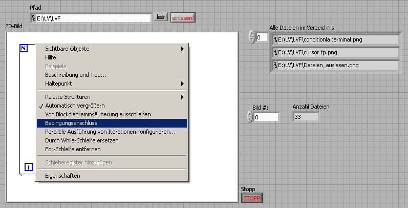

Ich bin neu in diesem Forum und habe gleich mal eine Frage. Ich stehe vor dem
Problem Bilddateien (PNG-Format) aus einem Ordner auszulesen.
Im Moment ist es mir möglich ein Bild aus einem Ordner anzuzeigen und in einer
While-Schleife mit Case-Struktur den Namen des Bildes im Sekundentakt
zu ändern und somit ein Bild nach dem Anderen anzuzeigen.
Diese Lösung ist wie ich finde jedoch sehr unflexibel und vor allem umständlich,
da ich im Schnitt um die 200 Bilder in einem Ordner habe.
Gibt es hierzu eine elegantere Lösung?
Ich bitte um Hilfe.
Danke schonmal!

Was genau soll denn mit den Bildern in dem Ordner passieren?

z.B. anzeigen...Lol
Q&D macht man das z.B. so:
EDIT: Eigenschaftsknoten-Minimum von "Bild #:" muss 0 sein, sont kann man ja das erste Bild nicht sehen.
Lv86_img
Sonstige .vi  Bildereinlesen.vi (Größe: 11,79 KB / Downloads: 342)

Vielen Dank, SeBa!
