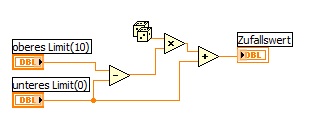

Ich arbeite gerade mit einem Tastsensor. Also True/false. Ich habe es bisher geschafft dieses True/False signal in einen Wert 1/0 umzuwandeln, sodass ich in einem Graphen anzeigen lassen kann wann der Taster gedrückt ist und wann nicht.
Mein eigentliches Ziel ist jedoch die Reaktionszeit zu messen. Hierfür wäre wichtig das ganze in eine Tabelle einzupflegen. Und zwar soll der Probant immer den Taster betätigen, wenn eine Lampe aufleuchtet. Damit ich die Reaktionszeit messen kann benötige ich zwei Spalten in einer Tabelle. Zum einen die Zeit wann die Lampe aufleuchtet und die Zeit wann der Taster betätigt wird.
Ich sehe mich gerade folgenden zwei Problemen gegenüber:
1) Wie erzeuge ich eine zufällig aufleuchtende Lampe, also mit einem Zufallsgenerator, bei dem ich aber zumindest die minimale und maximale Dunkelzeit einstellen kann.
2) Wie bekomme ich nur die wichtigen Werte (Lampenaufleuchtzeitpunkte und Tastzeitpunkte) in die Tabelle?
Würde mich über Hilfe freuen, da ich zwar jetzt schon einiges gelernt habe in der Woche der Bekanntschaft mit Labview, aber trotzdem noch ziemlicher Anfänger bin.
Vielen Dank schon im Voraus,
VG,RentakaR

Hallo RentakaR,
einen Zufallssekundenwert in 2 Grenzen kannst du mit dem angehängten Screenshot bauen. Dann wartest du einfach die zufällige Zeit ab und lässt dann die LED aufleuchten und nimmst die Systemzeit. Wenn dan der Probant den Taster drückt nimmst du wieder die Systemzeit und legst die Differenz in der Tabelle ab.

zu 1)
Hier greift einfach etwas elementare Mathematik: "y = a*x +b"...
Ah, Marko hatte die gleiche Idee (warum wohl nur?) und hat schon weitere Hinweise gegeben!

also ich sitze jetzt wieder davor. Eine Zufallszahl habe ich mittlerweile hinbekommen, doch es hängt ganz arg bei der Tabelle und der Übersetzung für die Lampe.
Ich habe das ganze nicht genauso gemacht, wie die beiden oben, sondern ich habe eine Zufallszahl (0,1) genommen, die mit 2 multipliziert und das Ergebnis dann mit 2 addiert. So müsste ich meiner Meinung nach eine Zufallszahl zwischen 2 und 4 erhalten. Das ist mir klar.
