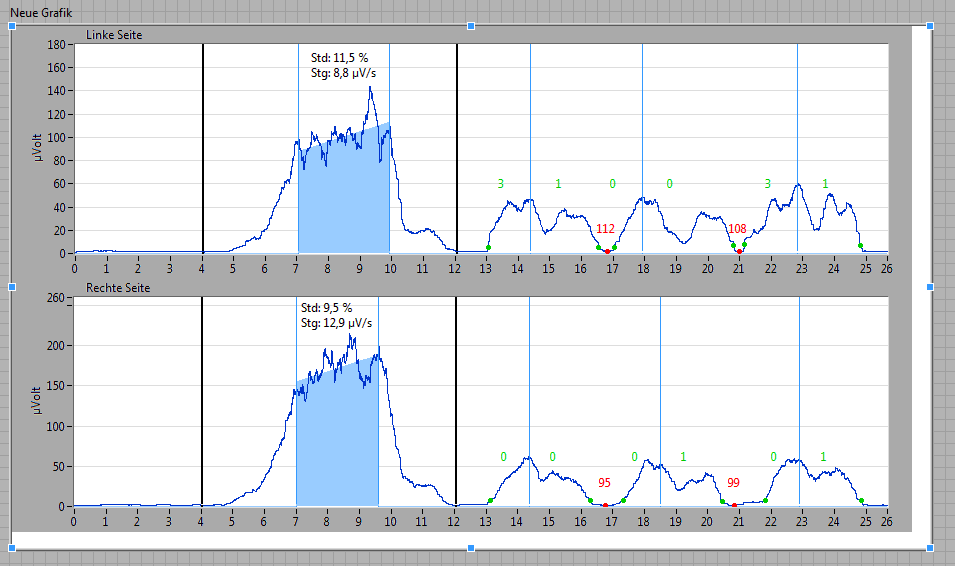

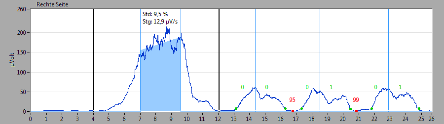

ich habe zwei Bilder
und möchte daraus ein einziges machen. Wie macht man das? Find' nix in der Hilfe/ im Forum.
"Rechts" oben; "Links" soll unten hin.

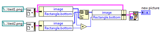

one simple way to rule the world: Bilderaneinanderklatschen.
Wie?
So:
Ergebnis:
Gruß und frohe Ostern
SeBa

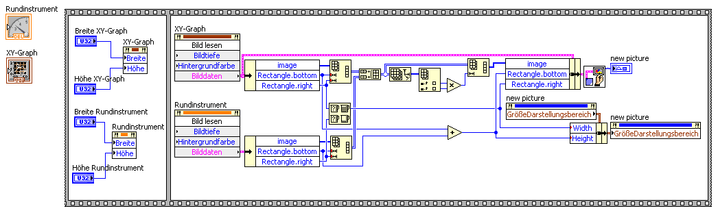

Hallo Dimitri!
Ich habe ein ähnliches Problem.
Solange die Bilder gleich groß sind, funktioniert dieses VI ja sehr gut. Nur sind meine Bilder unterschiedlicher Größe.
=> Nur das erste Bild wird korrekt dargestellt, das 2. nicht mehr (was ja irgendwie schon klar ist).
Wie löst man dieses Problem?

Ist dich nicht so schwer...
a) Bilder untereinander...
Das neue Bild ist so hoch wie die Summe der Höhen der zusammenzufügenden Bilder.
Das neue Bild ist so breit, wie das breiteste der zusammenzufügenden Bilder.
b) Bilder nebeneinander...
analog a), aber Höhe mit Breite vertauschen.
Richtig? .... Rischtisch!

Schwer ist das nicht. Doch ich habe da so seltsame Effekte wenn die Bildbreiten nicht übereinstimmen.
Die Skallierung des neuen Bildes wähle ich anhand der größeren Breite.
Ich habe mal ein Vi erstellt wo man einfach mal die Bildgröße verändern kann.
Gruß JoBlau

Mellow
wird nix skaliert... sieht eh besch*** aus...
