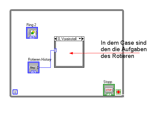

.......vielleicht Hilft es ja wenn ich mal mein Problem oder besser gesagt mein Ziel beschreibe.
ich möchte an einer Umschaltfunktion Bilder anhängen. Wenn man also von 0° auf 90° umscaltet so ein Bild (Pfeil) dazu angezeigt werden

Hallo selma,
das Ding nennt sich PictureRing und befindet sich in der Ring&Enum Palette.
Bilder kann man über die Zwischenablage einfügen (rechtsklick->Insert Picture from Clipboard)

So nun habe ich das Problem das ich den PictureRing abhängig von der Casestruktur machen muß.
ABERWIE??
Wenn ich also beim Rotieren was änder so sich auch PictureRing dementsprächen ändern

Danke Danke...................... so einfach und ich Brett vorm Kopf
