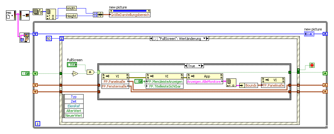

Passend zu diesem Thema hätte ich noch eine Frage. Ist es möglich ein Bild in Vollbild-Modus anzuzeigen, sprich ohne den Kommandoleisten usw.
Mein Problem ist, ich möchte dieses Bild über einen Projektor anzeigen und dort soll nur das Bild selbst angezeigt werden und nicht auch die restliche Programmierumgebung.
Grüße Markus

Erzähl bitte, wie du das Bild anzeigen willst. Als LV-Picture? Oder als VISION-Image? (vgl. meinen Screenshot).
Dann müssen wir hier nicht weiter 2-gleisig bei den Antworten fahren.

Aso, tut mir leid. Ich verwende ein LV-Picture (2D).

So was in der Art:
Lv09_img2
Sonstige .vi  Display_FullScreen.vi (Größe: 20,8 KB / Downloads: 585)
Die anderen Event-Cases sind einfach durch-verbunden.
Alles Weitere überlasse ich erstmal dirBig Grin
