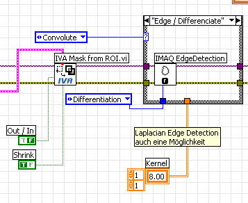

Das ist zwar ein UraltTread aber ich möchte erzählen wie ich das gelöst habe:
* ROI definieren da es meist interessant ist nur in einem Bereich scharf zu sein (nein nix Sex sondern IMAQ)
* Das ROI ausschneiden
* Diesen Teil differenzieren (IMAQ Edge Detection - Differenciate)
* ein Histogramm dieses Bildes machen
* Die Y-Werte (das sind die Häufigkeiten) LOG10 nehmen
* eine Gerade durchlegen
* je steiler die Gerade umso schärfer
Its simple as that -or?

Danke für deine Antwort. Der Punkt, der für mich unklar war: „Diesen Teil differenzieren (IMAQ Edge Detection - Differenciate)“. Ich habe da eine Dumme Frage gestellt.
Bis lang habe ich nur mit „Imaq Find vertical Edge und Imaq find horizontal Edge“ und „Imaq Edge Tool“. Es ist mir einfach nicht im kopf gekommen, nach „Imaq Edge detection „um die Methode „Differentiation“ zu gucken.

' schrieb:Danke für deine Antwort. Der Punkt, der für mich unklar war: „Diesen Teil differenzieren (IMAQ Edge Detection - Differenciate)“. Ich habe da eine Dumme Frage gestellt.
Hier der Ausschnitt- Du kannst das VI leicht mit der Suchfunktion in LV finden.
Gottfried
