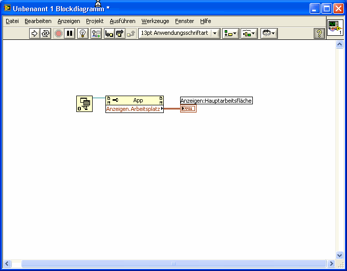

Hallo zusammen.
Vielleicht kann mir jemand einen Tipp geben.
Wie kann man die aktuelle Bildschirmauflösung von Windows auslesen.
Habe ein programm geschrieben und da müßte ich die Elemente dynamisch an der Bildschirmauflösung anpassen und da die Autoskalierung ein graus ist habe ich Anzeigenelemente alle mit offsets belegt jetzt müßte ich nur noch die aktuelle Auflösung des Bildschirms irgendwoher auslesen.
Vielen Dank im voraus

Hallo xtro,
über einen Eigenschaftsknoten der Application geht das. Jedenfalls in 8.0
Ich hoffe, daß Du das auch in LV7 findest.
Andreas
