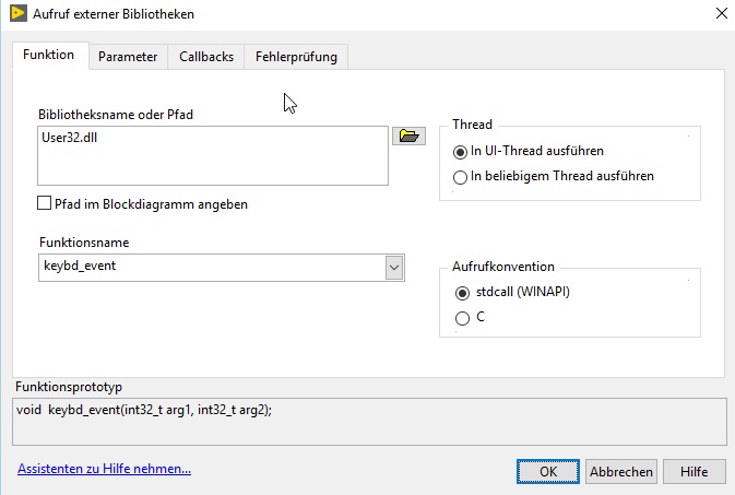

Wenn ich deinen Beitrag noch ein Bisschen ausschmücken darf...
Um die Tasten anzusteuern muss man wie gemäss Bild (wie bei meinem Progr. die Maus) nun keybd_event auswählen.
Un die passenden Links findet man hier:
https://docs.microsoft.com/en-us/windows...eybd_event
Nun die 4 Parameter Typen setzen wobei der Datentyp hier glaube ich immer numerisch oder auch gleich String sein kann?
void keybd_event(
BYTE bVk,
BYTE bScan,
DWORD dwFlags,
ULONG_PTR dwExtraInfo
Man wählt nun den Knopf aus:
https://docs.microsoft.com/de-ch/windows...-key-codes
Beispielsweise die Caps Lock Taste welcheden Wert 0x14 aufweist (arg 1)
Die Argumente Lassen sich aber glaube ich auch als String beschreiben wobei man dann gleich VK_NUMLOCK etc. schreiben kann
bScan benötigt man für dieses Beispiel nicht daher auf o oder leer lassen (arg2)
Ich hoffe ich liege hier richtig...evtl. bin mir da nicht ganz sicher
