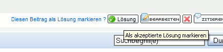

25.02.2014, 09:18 (Dieser Beitrag wurde zuletzt bearbeitet: 25.02.2014 09:19 von Lucki.)
RE: Bildung eines speziell verteilten Extrakts von Messwerten
(25.02.2014 07:20 )TG_BA schrieb:  Problem gelöst, bin jetzt den von Lucki beschriebenen Weg gegangen ...
Welchen Weg? Den Bereich herauszoomen, oder hast Du das Problem mit der gewünschte Gauß-Verteilung der Zeitabstände um einen interessanten Punkt herum selbst mathematisch in den Griff bekommen?
Mit den Knopf "Lösungen" sollen Lösungen markiert werden, und nicht, dass irgendwo auf dem heimischen PC eine Lösung existiert. Ich selbst würde auch keinen eigenen Beitrag markieren, weil ich mir da vorkäme wie Napoleon, als er sich die Kaiserkrone selbst aufsetzte.
Gruß Ludwig
25.02.2014, 09:24 (Dieser Beitrag wurde zuletzt bearbeitet: 25.02.2014 09:26 von TG_BA.)
TG_BA Offline
Beiträge: 4
Registriert seit: Feb 2014
96052
Sorry, wenn ich noch nicht so ganz im Einklang mit den Forumsgewohnheiten bin.
Hatte den Marker "Lösung" so gesehen, dass ich meine Frage damit als abgeschlossen/beantwortet ansehe und hatte natürlich den Vorschlag von GerdW als Lösungsansatz gemeint :-(
Habe das Problem so gelöst, dass ich eine Verteilungsfunktion ermittle (habe jetzt erst mal eine Exponentialfunktion genommen) und diese dann entsprechend verschiebe und skaliere. Damit erhalte ich rechts und links von meinem Referenzpunkt jeweils die gleiche Anzahl von Werten, deren Abstände sich ausgehend vom Referenzpunkt exponentiell vergrößern.
25.02.2014, 09:32 (Dieser Beitrag wurde zuletzt bearbeitet: 25.02.2014 09:35 von GerdW.)
Beiträge: 17.538
Hallo TG_BA,
Anniemacht_2
ich habe dann mal deine Lösungsmarkierung entfernt…
Neu setzen darfst du selbst!
Aha, also "Als akzeptierte Lösung markieren" ist für dich gleich bedeutend mit "Thread ist abgeschlossen". Hmm
