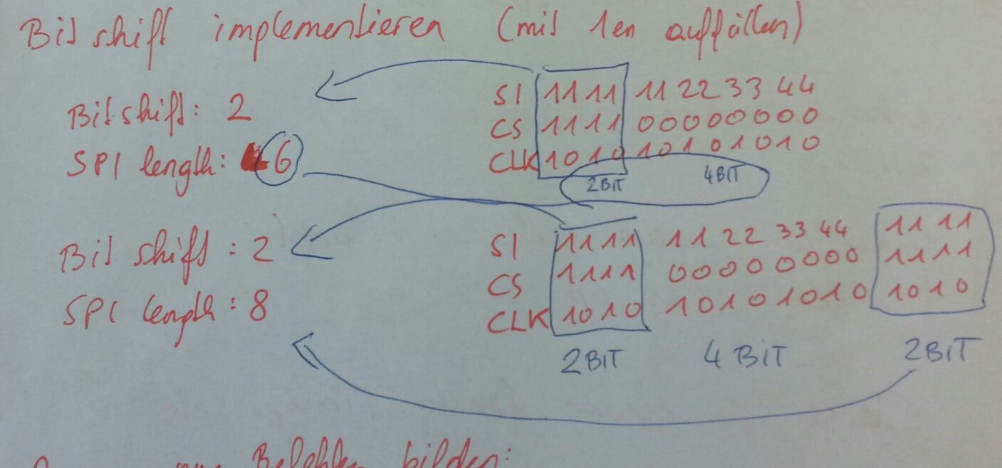

Ich schon wieder, und zwar soll ich in das unten Angehängte ein Bitshift implementieren. Dass heißt, wenn mein SI 11223344 (4Bit) und die SPI length 6Bit sein soll, dann soll vorne 2Bit (1111) angehängt werden. Wenn aber die Bit length 8Bit beträgt soll vorne und hinten Bits angehängt werden. Im Grunde soll das Bitshift mit 1en aufgefüllt werden. Ich wäre dankbar für jeden Tipp den ihr mir dazu geben könnt! Wenn jemand diese Angabe nicht versteht kann ich auch ein Bild von der Aufgabe machen, habe sie nämlich niedergeschrieben Big Grin
Danke schon mal im voraus!
Fabienne
Hier die Aufgabe gezeichnet.. möglicherweise ist das verständlicher Big Grin

es wäre jedenfalls viel verständlicher, wenn man 4 Bits mit 4 Zeichen/Ziffern repräsentieren würde statt mit 8…
Bei 6bit gilt: new = old + 16*bitshift
bei 8bit gilt: new = bitshift + 4*old + 64*bitshift
(jeweils mit wirklich 4 Bit Daten gerechnet!)
Ansonsten: LabVIEW bietet echte Bitshift-Funktionen, wenn du deine Daten irgendwann man als Zahlen und nicht als String verarbeiten würdest…

Lieber GerdW, ich muss diese Zeichen/Ziffern leiderweise mit 8 repräsentieren, weil dass von mir verlangt wird bzw. das ein Teil der Aufgabe ist Big Grin

wenn es auch Teil der Aufgabe ist, Zahlenwerte durch Strings zu repräsentieren, vereinfacht sich deine Frage doch zu einer einfachen ConcatenateStrings-Funktion…
