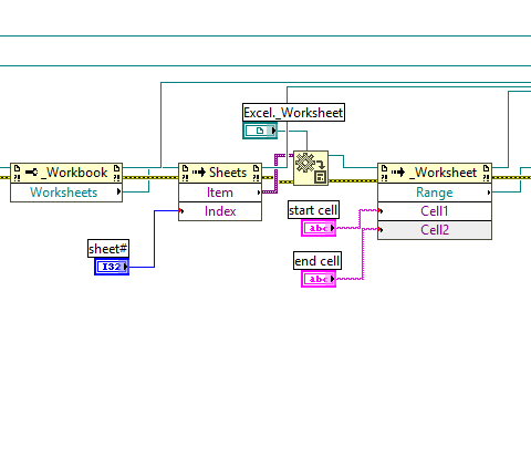

Hey Leute,
gibt es bei ActiveX auch die Möglichkeit eine bestimmte Registrierkarte im Exceldokument mit dem Namen der Registrierkarte aufzurufen (also nicht mit dem Index der Registrierkarte, sondern dem Namen)?
Ich würde gerne den Fall vorbeugen, dass jemand ausversehen mal die Registrierkartenreihenfolge in Excel vertauscht und dann das LabVIEW Programm die Daten auf einer falschen Seite einliest/schreibt. Happy

Hallo sara,
man könnte ja die Namen der Sheets lesen und darauf basierend die Auswahl tätigen…
