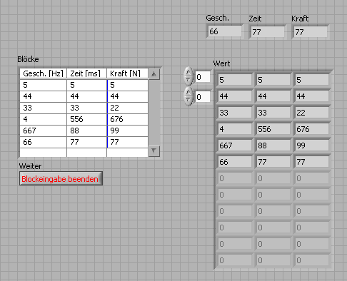

Ein pneumatischer Zylinder soll mittels LabVIEW folgende Einstellungen aufweisen können.
1. Ausfahrgeschwindigkeit (kann ja über ein Ventil gesteuert werden)
2. Verweilzeit des Zylinders (mittels Zeitglied in LabVIEW programmierbar)
3. eine Kraft, bei der er wieder in seine Ausgangslage zurück fährt (wird mittels Kraftmessdose aufgenommen)
Nun die eigentlich Aufgabe. Dies zu programmieren bekomme ich sicherlich noch hin. Aber ist es möglich dieses in einer Variablen von X-Blöcken bei jedem Systemstart wieder neu einzustellen? D.h: Das ich beim Programmstart gefragt werde, wie viel Blöcke ich durchführen will und ich dann die entsprechenden Daten von 1-3 eingebe?
Z.B:
Ich gebe beim Programmstart 3 Blöcke(die nacheinander ablaufen sollen) ein, die dann wie folgt aussehen sollen.
Block 1:
Ausfahrgeschwindigkeit. 3Hz
Verweilzeit: 3ms
Kraft: 1000N
Block2:
Ausfahrgeschwindigkeit. 2Hz
Verweilzeit: 5ms
Kraft: 1900N
Block3:
Ausfahrgeschwindigkeit. 1Hz
Verweilzeit: 1ms
Kraft: 500N
Geht es irgendwie dass die Blöcke sich als „Popups“ öffnen, d.h das nicht bei Programmstart die ganze Anzeige so überladen aussieht, sondern sich die Eingabefenster erst öffnen, wenn ich die Blockzahl eingegeben habe?
Wäre super, wenn Ihr mir ein kleines Programm zur Verfügung stellen könntet, damit ich mir mal den Aufbau ansehen kann.

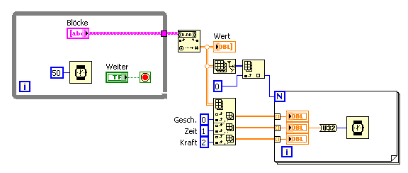

Pack' doch Deine Ansteuerung in ein SubVI.
Dieses SubVI legst Du in eine For-Schleife.
An den Zähler der For-Schleife schließt Du die Anzahl der gewünschten Blöcke an.

hört sich grundsätzlich super an, aber auf dem frontpanel kann ich dann doch nur ein block eingeben, oder?
So dass ich keine untrerschiedlichen kräfte einstellen kann.

Alternativ:
Lv09_img2
Sonstige .vi  ForLoop_Array_controlled.vi (Größe: 11,67 KB / Downloads: 295)
Gruß SeBa

@seBa
das sieht wirklich sehr gut aus. Hab leider im Moment kein LabVIEW da um es auszuprobieren.
Hoffe mal, es lässt sich dann auch relativ einfach in die große Anordnung einbinden...

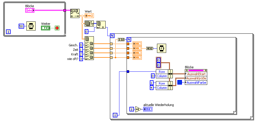

Da sollen dann nämlich die Blöcke ein bestimmte Anzahl x-fach wiederholt werden. Aber das lässt sich ja mit ner For-Schleife realisiern. Großen Dank erstmal für die Unterstützung, hoffe bin erstmal bedint Big GrinRolleyes

Wenn ich dich richtig verstehe, soll jeder Block beliebig oft wiederholt werden bevor zum Nächsten gesprungen wird?
Dann kann man es so machen:
Lv09_img2
Sonstige .vi  ForLoop_Array_controlled.vi (Größe: 16,78 KB / Downloads: 307)
Gruß SeBa
PS: keine Ahnung ob es einfach ist, es in "die große Anordnung" einzubinden.
