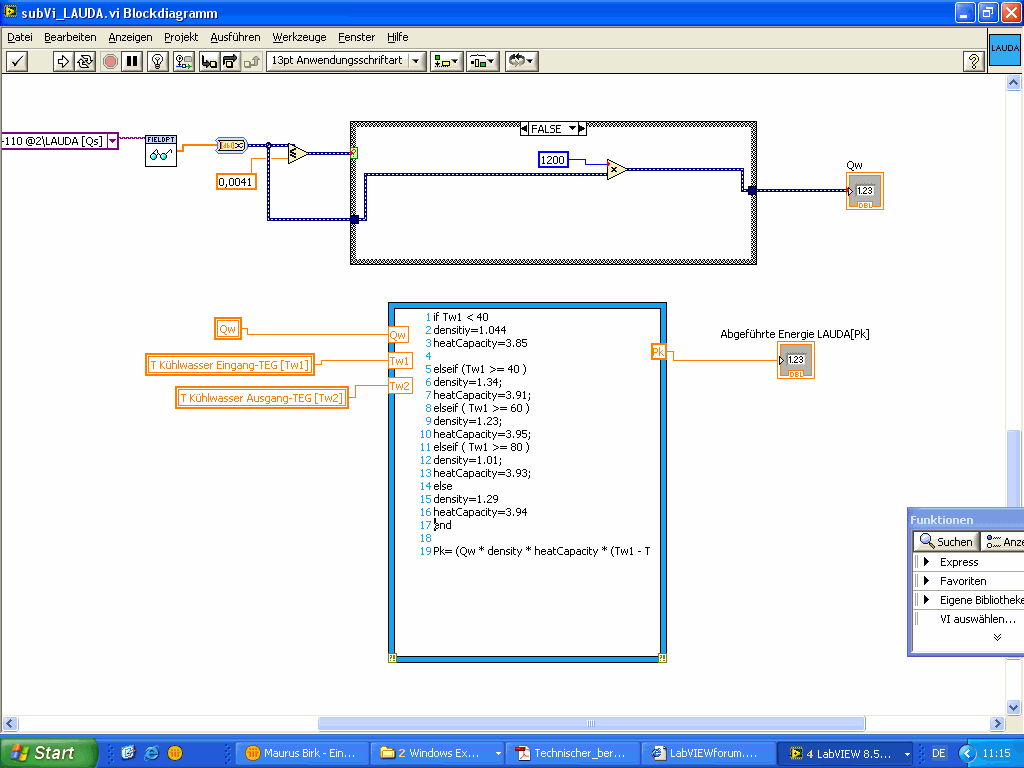

Hallo Leute,
mein Problem hab ich im Bild chaos_programm beigefügt .. Ich hab einige SubVIs, in denen ich bestimmte Signale verarbeite und in meinem Haupt VI in meinem Frontpanel wieder ausgeben möchte.. wie man im Bild sieht ist mein Blockdiagramm im Haupt VI schon total vollgestopft mit anzeigen die diese Signale bekommen, und es werden ziemlich sicher noch einige mehr.
Wie löst man den sowas normalerweise?? Mit globalen Variablen für die Anzeigen?? Übergabe von Referenzparametern an die SubVIs?? Oder mit mehreren Sequenzen im Blockdiagramm des Haupt VI??
.. Und ich hab nochwasSmile..
und zwar funktioniert mein mathNode Code im Bild mathNode_error nicht richtig. den variablen densitiy und heatCapacity wird kein Wert zugewiesen, obwohl doch mindestens ein if richtig sein müsste. Und selbst wenn nicht gibt es noch ein else, aber ich bekomme immer den error das undklarierte variablen verwendet werden, falls ich das programm starte.
danke schonmal für antworten, egal für welches der beiden probleme..
