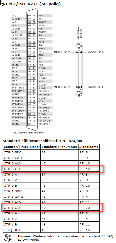

Danke für den Tipp, jedoch verstehe ich in den Beispielen nicht, wo letztendlich das Signal herauskommt.
Denn Ausgänge wie "ctr0", "ctr1" oder "freqout" habe ich in meinem Belegungsplan nicht ?
Gruss & Danke
amin
06.03.2009, 15:09
Boolean Array Dimension ändern ?
MAX öffnen und PIN-Belegung des Geräts nachlesen:
Hier also die Standard-Pins:
Wobei du den Counter-Ausgang bei Bedarf auf jeden beliebigen PFI-Pin routen kannst.

Ok super,
vielen Dank nochmal !
