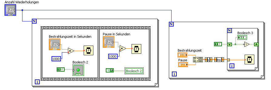

wahrscheinlich ist die Sache trivial, aber ich komme einfach seit Stunden nicht wirklich weiter.(LabVIEW 8.5; vi ist aber so primitiv, dass es bestimmt auch auf älteren Versionen läuft !?)
Ich habe in einer Sequenz-Struktur eine bestimmte Wartezeit, in der eine boolsche Variable=true ist. In der nächsten Sequenz, auch mit Wartezeit, ist sie =false. Jetzt hätte ich gerne EINE Led, die grün bei true und rot bei false anzeigt. Das bekomme ich nicht hin, da ich beim verdrahten die Fehlermeldung bekomme, dass die Richtung nicht eindeutig sei. Nun habe ich dies und das (bin Rookie) ausprobiert, aber nichts geht mehr.
Ich habe mal ein (nicht funktionierendes) vi drangehängt, aber ich denke daraus könnte klar werden, was ich meine.
Dank und Gruß
Peter

Entweder mit lokaler Variable oder mit Shift-Register, hier beides:

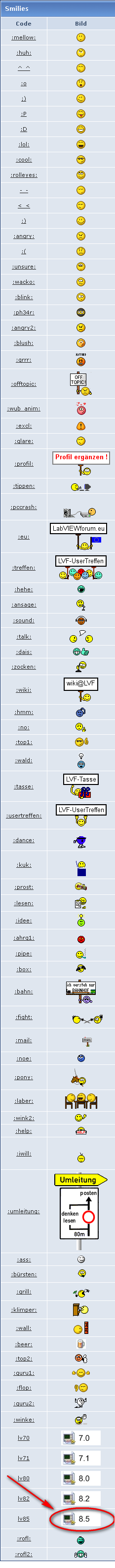

Ja, ich würde mir auch wünschen, daß das am meisten benötigte Ikon für die Version gleich ganz oben erscheint. Es ist aber ganz unten und deshalb nicht gleich zu finden.

Dafür gibt es ein Icon? Ich schreib das immer als vier Buchstaben hin:Lv85_img- und irgendwer macht ein Bild draus.

vielen Dank für den Tipp. Ich hab mich für die "lokale Variable"-Version entschieden. Wieder was gelernt.

P.S.: Icon find ich immer noch nicht (ganz unten von was ?) Ich teste mal die 4 Buchstaben jetze:Lv85_img

Ja, hier.... (ihr müsst nach unten scrollen)
' schrieb:Dafür gibt es ein Icon? Ich schreib das immer als vier Buchstaben hin:Lv85_img- und irgendwer macht ein Bild draus.

Zum Thema LV-Icons:
http://www.LabVIEWforum.de/index.php?s=&am...ost&p=42348
Generell zu den Icons/Smilies: Wenn man die "Text-Form" des Icons kennt und direkt eintippt, wird bei Einstellung "Smilies verwenden" der entsprechende Text durch das Smiley ersetzt:
@Peter: Ein VI, das du als Version 8.5 abspeicherst, lässt sich nur mit V8.5 oder höher öffnen, egal wie einfach oder kompliziert es ist. Das ist grundsätzlich so bei LabVIEW! Ein VI lässt sich immer nur mit derjenigen Version (oder höheren Versionen) öffnen, für die es gespeichert wurde, aber niemals mit Vorgängerversionen.
