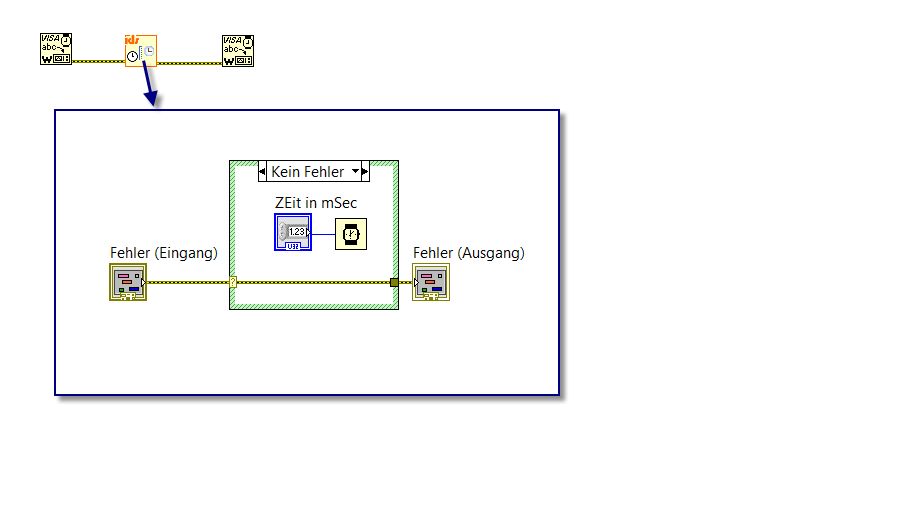

Okay, ich habe mein Programm so umgestaltet, dass in jeder Iteration eine Spalte (3 Elemente) einer 3x100 Matrix augelesen wird. Jedes Element stellt einen Befehl dar, den ich zeitlich getimt an eine weitere Funktion übergeben möchte. Wie kann ich das Tiiming in LabView umsetzen? Besten Dank!
15.12.2015, 13:03
RE: Zeitsteuerung Sequenz
Hallo Pete,
allgemeine Antwort: mit Wait-Befehlen! (Es gibt auch andere Antworten, die dann aber mehr Info über die Aufgabe erfordern…)
Ich lese in jeder Iteration meiner While- Schleife 3 Werte eines Arrays indiziert aus und möchte jeden Wert an eine Funktion zum Versenden der Befehle übergeben. Nun möchte ich zwischen den Versenden jedes Befehls eine Verzögerung einbauen, die 0 oder 1 Sekunde sein soll. Wenn ich ein Wait-Element in meiner While- Schleife platziere, wartet mein Programm immer die 1 Sekunde nachdem alle Befehle versendet worden. Wie schaffe ich eine Verzögerung zwischen dem Versenden zweier Befehle?
15.12.2015, 14:05
Hallo Pete,
mit einer Wait-Funktion zwischen dem Versand der Befehle - THINK DATAFLOW!
Ich habe so etwas mal in einer einfachen Variante gemacht.
Ein eigenes VI mit der Wait - Funktion und einer Error (Eingang) und Error (Ausgang). Für die Wait - Funktion habe ich einen Zahlen Eingang noch dazu genommen. Dieses VI kann ich dann zwischen die Befehle über die Error Leitung hängen. Dann wird der erste Befehl ausgeführt, die Zeit abgewartet und der nächste Befehl wird ausgeführt.
Das Bild dient nur als Beispiel.
Freddy
genau wie Freddy es vorschlägt.
Sowas gibt es auch fertig bei den OpenG-Funktionen (LabVIEW-Tools-Network/VIPM)!
