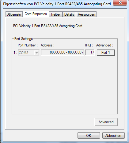

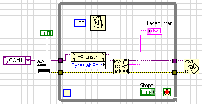

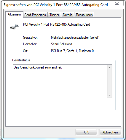

RE: Brain Boxes PCI Karte mit LabView ?
Hallo Andreas,
LV läuft auf Win7. Im Anhang findest Du zwei Bilder zur PCI Karte aus dem Gerätemanager. Ich habe auch schon versucht den COM3 auszulesen. Ich habe Im Anhang ein Bild von meinem LVProgramm angehängt. Leider zeigt er mir wenn ich die While Schleife beende den folgenden Fehler an -1073807339, nach der LV Hilfe bedeutet das: "Zeitüberschreitung, bevor der Vorgang abgeschlossen werden konnte.". Ich denke, dass es schon irgentwie funktioniert, nur leider bekomme ich während des laufens des Programm nciht einen Wert angezeigt. Ich wäre echt schon glücklich, wenn es überhaupt was anzeigen würde.

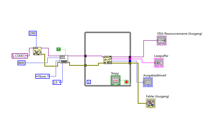

Versuch es vorerst mal mit einem solchen Ansatz:
8.5 .vi  seriell.vi (Größe: 14 KB / Downloads: 322)
Hallo Andreas,
danke für Deine Hilfe ! Das Programm, dass Du mir geschickt hast spuckt zwar keine Werte aus, aber dafür auch keinen Fehler. Ich habe mit der Firma, die das Ganze mal installiert hat, gesprochen. Damit ich jetzt Werte bekomme, brauche ich quasi nur noch die richtigen Abfragebefehle...dabei kann mir allerdings niemand helfen ^^.
