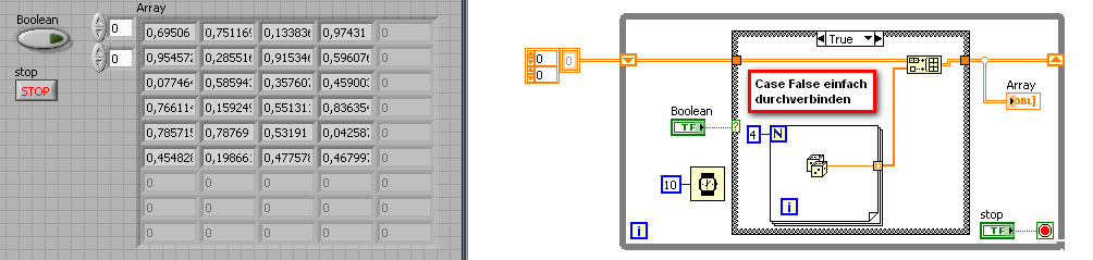

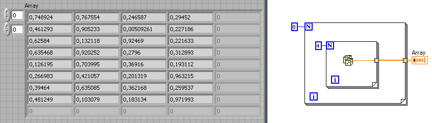

Brauche Hilfe für die Hilfe
Hier sind ein paar Möglichkeiten, wie Du ein 2D-Array aus 1D-Arrays aufbauen kannst.
So, endlich wieder an der Uni, um ordentlich weiterarbeiten zu können und eure Tipps ausprobieren.
Hat super geklappt, jetzt läuft alles wunderbar!!Smile
Danke euch!!
