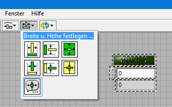

Oftmals geht es ja darum, mehrere Objeke auf eine einheitliche Größe (Breite und/oder Höhe) zu bringen. Die Objekte auswählen und in der Werkzeugleiste diese Funktion verwenden:
Bei Numeric Control passt sich übrigens die Höhe immer an die Schriftgröße an; nur so läßt sich da die Höhe verändern.
