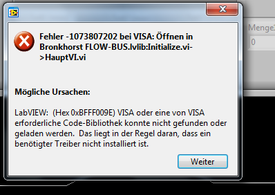

Hallo LV Freunden,
ich habe ein Problem und hoffe dass ich hier die Lösung finden werde. In Bezug auf meine Praktikum sollte ich eine Gasdosierstation bauen.Ich habe die Implementierung mit Bronkorst(hersteller von massendurchflussregler/-messer) VIs.Musste ich die Treiber zum bedienen des Gerät programmieren. Die Implementierung läuft super mit labview voll version aber wenn ich das System in Betrieb mit dem.exe datei auf labview Runtime geht nicht.Es scheint als ob die .exe datei die Bibliotek von bronkhorst nicht findet nicht lädt.Ich glaube die erste Option ist die richtige, weil beim Erstellen des .exe datei in "Build spezifikation" lädt er die Bibliotek. Der Fehler muss wo anders liegen.
Über eine Rückmeldung freue ich mich sehr Big Grin
PS:Anbei erhalten Sie die Fehlermeldung.Bei Fragen stehe ich jederzeit zur Verfügung.

Sieht so aus, als ob auf deinem Zielsystem die VISA-Runtime Engine fehlt.

PS: Auf das Zielsystem (also PC) ist Labview voll version nicht installiert

Auf dem Zielrechner brauchst du auch die passende LabVIEW Run-Time Engine. Deinem Screenshot zu urteilen nach hast du das aber schon.
Am einfachsten ist es, mit LabVIEW einen Installer zu erstellen. Du kannst dort die notwendigen Komponenten auswählen und hinzufügen.

man kann in LabView EXE - Dateien und Setup Dateien erstellen.
Deine VI sind in einem Projekt.
Dann musst Du eine EXE erzeugen. Dazu wählst Du im Projekt Build-Spezifikation -> neu -> Anwendung
Nach dem Du alles eingestellt und die EXE Datei erzeugt hast kommt der nächste Punkt.
Du erstellst ein Installationsprogramm im Projekt Build-Spezifikation -> neu -> Installationsprogramm
Hier must Du prüfen ob die NI-VISA xx.x - Runtime markiert ist.
Wenn die Installationssoftware erstellt ist, alles auf den Rechner kopieren und die Setup.exe starten.
Dann sollte alles funktionieren.

super es hat funktionkiert. DankeYahoo
